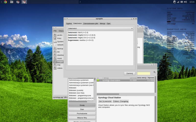

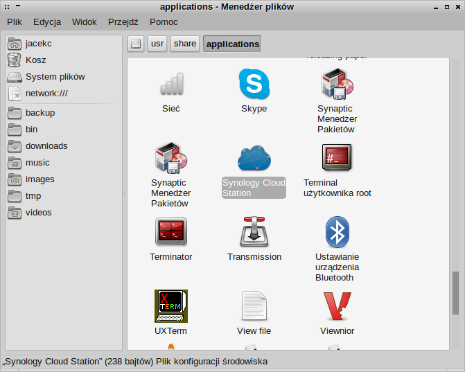

Mam dysk sieciowy synology i używam chmury. Po pobraniu ze strony producenta aplikacji synology-cluod-station.deb. aplikacja się bez problemu instaluje ale kiedy ją uruchamiam nic się nie dzieje. Oto aplikacja

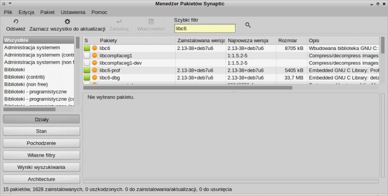

Czy jest problem w tym że aplikacja potrzebuje libc6 min.2,4 a ja mam bilbioteki 2,13
Jak chodzi o niespełnione zależności libc6, to proszę o pomoc jak je zmienić na 2,4
pozdrawiam

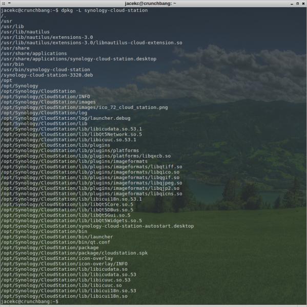

Na początek podaj wynik polecenia:
dpkg -L synology-cloud-station

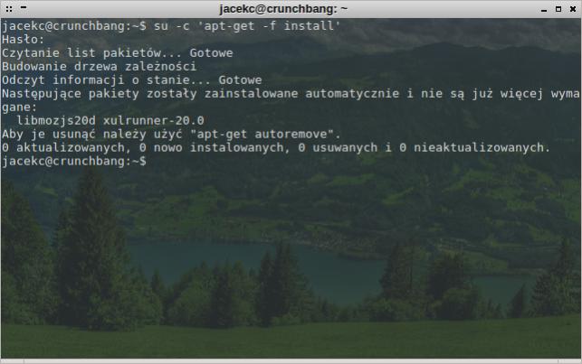

Podaj też dokładny wynik polecenia:
su -c 'apt-get -f install'

dpkg -L
su -c
Uruchom program z konsoli - masz plik 'laucher' w katalogu /bin. Tylko musisz podać pełną ścieżkę do pliku. Wstaw tutaj ewentualne błędy.

W zależnościach jest >=2.4 (czyli wersje 2.4 i wyższe), ty masz zainstalowane 2.13, a program tak na prawdę chce >=2.15. Może spróbuj zainstalować libc6 z jessie, tam jest 2.19.
