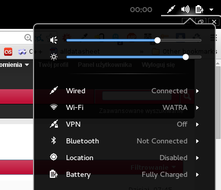

Witam. Nie wiedziałem jaki tytuł dać :P Do rzeczy. W Ubuntu GNOME jest coś takiego, że jak dodam repo GNOME3 Team Staging i dokonam pełnej procedury aktualizacji, tzn. sudo aptitude update, upgrade i dist-upgrade, to zainstalują mi się aktualizacje i jak kliknę prawy górny róg ekranu tam gdzie jest wyłącznik i ikona głośności, to rozwija mi się panel i jest suwak jasności oraz ustawienia bluetooth. Jak zrobić (co zainstalować), żeby mieć te 2 rzeczy bez dokonywania aktualizacji z powyższymi repo?
Albo może inaczej. Instaluję sobie na Ubuntu GNOME sterowniki NVIDIA i jest ok. Dodaję repozytorium GNOME3 Team Staging i aktualizuję system, po czym po włączeniu kompa nie pokazuje się ekran logowania, ale czarny ekran. Czarny bardzo mocno, bez podświetlenia, jakby obraz nie szedł w ogóle na matrycę. Z powodu tego czarnego ekranu chcę sobie odpuścić pełne użycie tego repo i komendami sudo apt-get install XXX zaktualizuję kilka programów do nowszych wersji. Jednak dobrze by było, gdyby udało się naprawić czarny ekran.
Tak czy inaczej najważniejsze jest dla mnie uzyskanie odpowiedzi, w jaki sposób mogę otrzymać aplety ustawień jasności i bluetooth w rozwijanym menu z prawego górnego rogu w GNOME 3.

Bez repo testowego też mogę mieć to, co chcę, bo miałem po tym, jak dodałem repo GNOME 3 Team zwykłe, Next i Staging i jak przeprowadziłem aktualizacje. Chodzi mi o to, że są w tych repo składniki, które odpowiadają za to, co chcę, a ja tej aktualizacji nie chcę przeprowadzać ze względu na czarny ekran. Zaktualizuję sobie pojedyncze programy po dodaniu tych repo, a potem je usunę. Repo testowe trochę mi napsuło system, gdy przeprowadziłem aktualizację.
Poza tym Ubuntu GNOME 14.10 ma już GNOME 3.12, ale niektóre składniki są tam w wersjach np. 3.8 albo jeszcze lepiej - 3.6.
