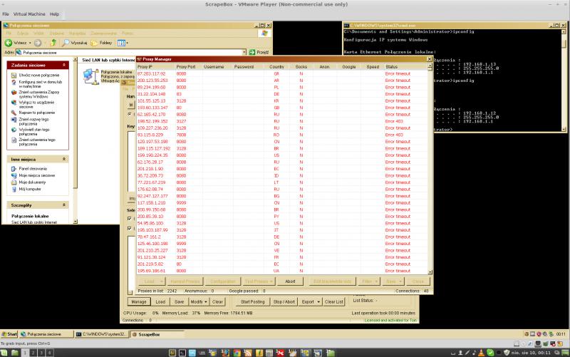

Proszę o kontakt osoby, które optymalizowały połączenie sieciowe na VirtualBox lub VMware Player gdzie gościem jest Windows XP dla programu ScrapeBox. Siedzę parę dni i już brak mi sił i pomysłów, aby znaleźć problem który powoduje Error TimeOut przy testowaniu proxy w ScrapeBox.
VirtualBox lub VMware Player zachowują się tak samo. Próbowałem też z Virtual Machine Manager (virt-manager)m jednak współdziele katalogów przez SMB na tą chwilę odpada

A jaki tryb połączenia zastosowałeś w konfiguracji VW/VB ? most czy NAT?
Jaką adresacje dałeś na hoście w maszynire? stałe IP czy DHCP?

Yampress pisze:A jaki tryb połączenia zastosowałeś w konfiguracji VW/VB ? most czy NAT?
Obydwa testowałem z obydwoma adapterami czyli: PCnet-FAST III oraz PCnet-PCI II (te opcje jedynie w VB)
Yampress pisze:Jaką adresacje dałeś na hoście w maszynire? stałe IP czy DHCP?
DHCP

Posty: 6468
Ustaw w konfiguracji wrtualnrej maszyny interfejs jako: MOST
ustaw noemalna adtresacje IP nie dhcp

Niestety
Załącznik Zrzut ekranu z 2014-08-10 00:11:47.jpg nie jest już dostępny
