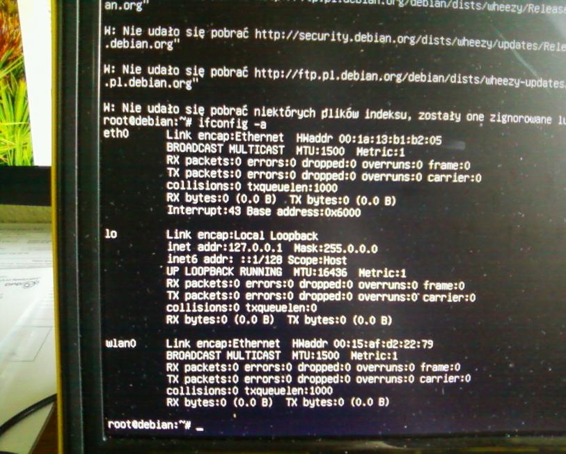

U ...u ... sporo tego tam
Ale co chyba najważniejsze, to dla RX i TX packets=0 error:0 dropped:0 overruns:0 frame (dla TX carrier):0
Czyli co, trzeba jednak skonfigurować Internet ?
Tylko co powoduje, że przy instalace ze środowiskiem, Internet działa z urzędu ?
daj tu cały wynik a nie jakieś urywki otaguj go tylko

Chyba do jutra bym to przepisywał. :D
Podczas instalacji, Internet konfigurowałem przez wifi.
# ifconfig wlan0 up
# iwlist wlan0 scan
# iwconfig wlan0 essid nazwa_sieci key hasło_do_sieci
# dhclient wlan0
jak chcesz kablem to
# ifconfig eth0 up
# dhclient eth0
(o ile masz adresy przydzielane przez dhcp)
