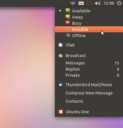

Posiadam Ubuntu 12.04 64bit środowisko Unity. Mój problem polega na tym, że na górnej belce jest ikona koperty, pod nią są podpięte różne programy, które można odinstalować i ich pozycje znikają.
Nie mogę sobie jednak poradzić z usunięciem części ze statusami.
Założyłem temat ale tam nie uzyskałem pomocy, próbowałem też według tego poradnika, ale bez skutecznie.
Czy ktoś ma jakiś pomysł, jak się pozbyć tych opcji statusów, bo siedzę nad tym z miesiąc i głównie trafiam na tematy, które mówią o tym, jak usunąć całą ikonkę koperty (co już potrafię).

[quote="https://wiki.ubuntu.com/MessagingMenu#Registration"]An application is registered to show in the menu if both of these are true:
$HOME/.config/indicators/messages/applications-blacklist/ does not contain a text file that contains the pathname of the application’s .desktop file]
Z tego co zrozumiałem to w katalogu:
Powinien znajdować się plik/pliki tekstowe ze ścieżkami do plików *.desktop aplikacji, którego mogą się zintegrować z tym ustrojstwem.
Jeżeli zrobisz tak ze wszystkimi komunikatorami, które masz zainstalowane i mogą się zintegrować (czyli nie zostanie nic) to te opcje powinny zniknąć.

Tylko, że ja Gwibber, Evolution i Empathy odinstalowałem. Nie wiem, czy coś jeszcze może być. Może pakiety (z aplikacji synaptic), które zawierają w swojej nazwie Evolution (bo są, evolution-data-server, evolution-data-server-common), gwibber (gwibber-service, gwibber-service-facebook, gwibber-service-identica, gwibber-service-twitter, libgwibber-gtk2, libgwibber2), empathy (empathy-common, nautilus-sendto-empathy).
No to nie odinstalowałeś w całości, nie wiem jak to dokładnie działa.
Sprawdź w:
W poszukiwaniu plików tekstowych ze ścieżkami do plików *.dekstop. Następnie powywalaj te programy, albo usuń te pliki, albo skopiuj te pliki tekstowe do:
W cytowanym przeze mnie fragmencie jest napisane jakie warunki muszą być spełnione aby aplikacja była zintegrowana. Zrób tak aby żadna aplikacja nie spełniała tych dwóch warunków jednocześnie.

$HOME/.config/indicators/messages/applications-blacklist/W .config mam tylko: indicators/messages/applications-blacklist/ tam dodam gwibber.dekstop, evolution.dekstop i empathy.dekstop i zobaczę co to da. W sensie tworzę pusty plik i jako nazwę wpisuję np. gwibber.dekstop.
Jak wybrałem: to ikonka zmieniła się po chwili na białą kartkę, zaś pozostałe są jako kartka z zapisanym tekstem.
Jak wybrałem:
evolution.dekstopMusisz podać z pełnymi ścieżkami.
Ale skoro nie ma nic w:
To żadna aplikacja nie powinna być zarejestrowana.
$HOME/.config/indicators/messages/applications/
Mam coś takiego. Jak usunę:
i pakiet gm-notify to są same czyste statusy.
Jak kliknę na jakiś status, to lista się zwija i po ponownym rozwinięciu tej listy i tak jest ustawiony statu:
skype warper settingJak kliknę na jakiś status, to lista się zwija i po ponownym rozwinięciu tej listy i tak jest ustawiony statu:
Rozłączony
