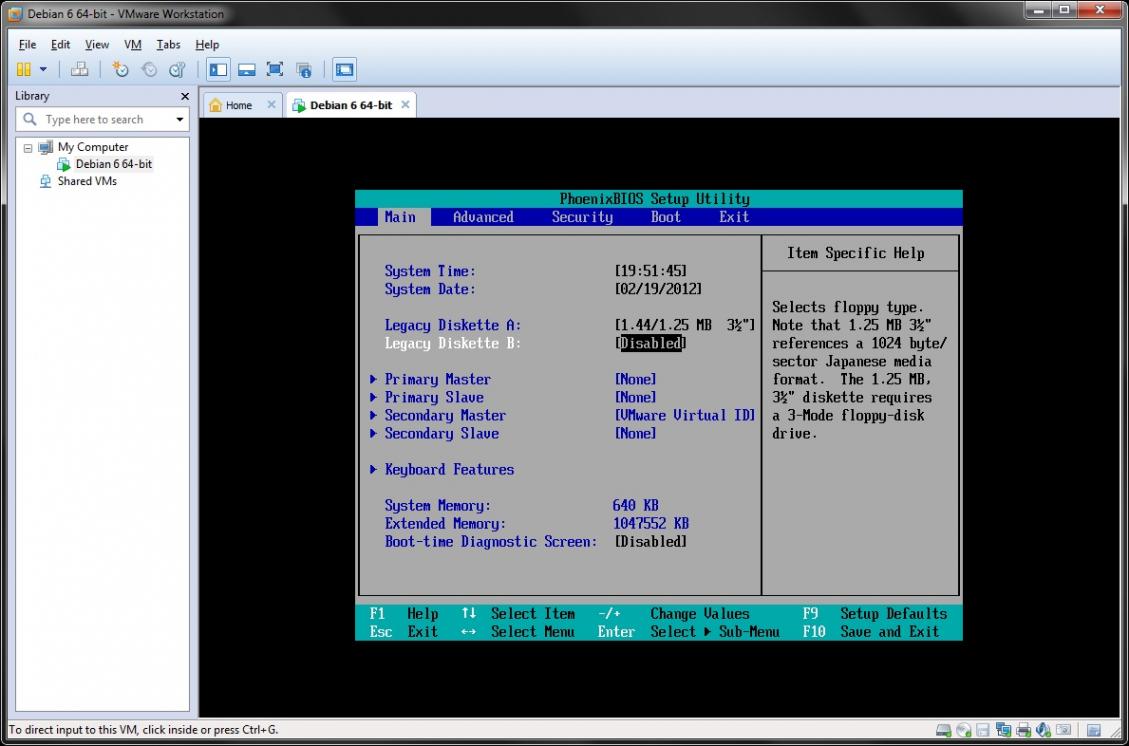

Problem: Tworzę w VMware nową maszynę: http://dl.dropbox.com/u/32771232/i_all.jpgPo

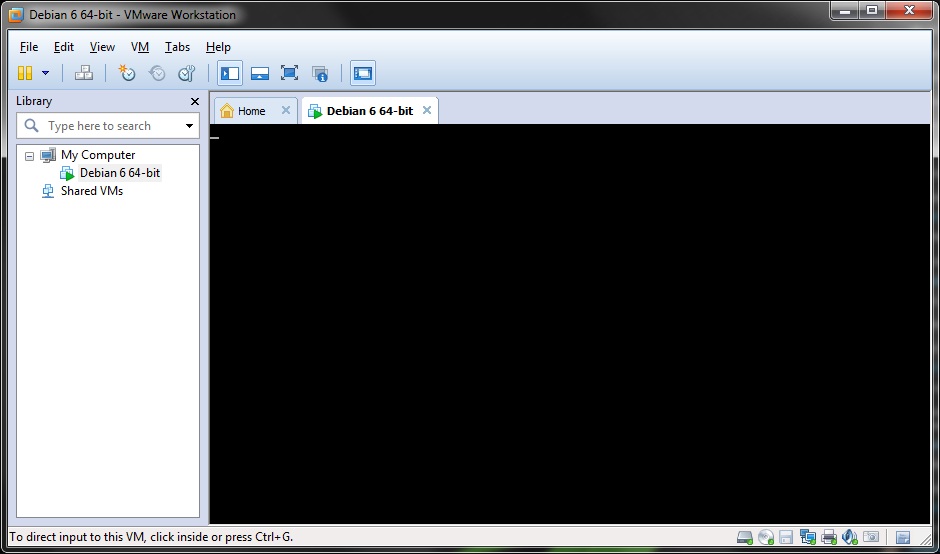

i po zatwierdzeniu wszystkich opcji pojawia mi się:

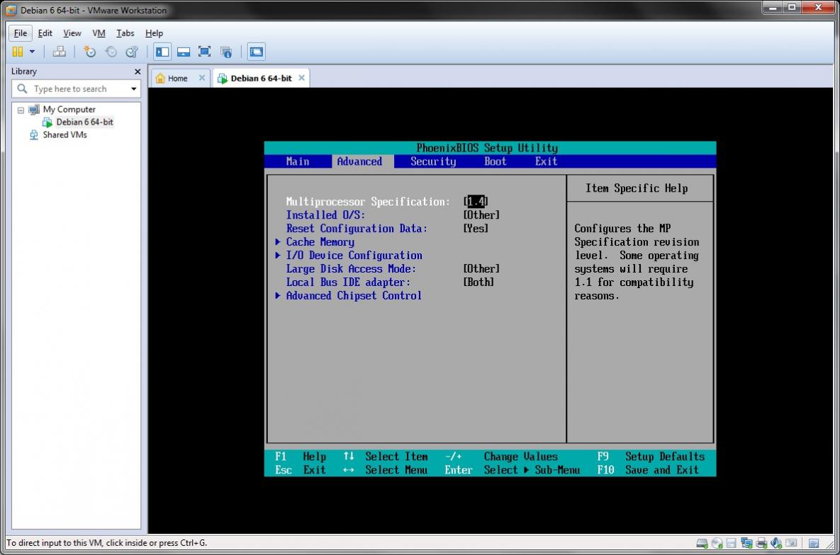

I kompletnie nic się dalej nie dzieje. W biosie mojego laptopa mogę jedynie włączyć lub wyłączyć wirtualizację, więcej opcji nie ma. W biosie na wirtualnej maszynie z ciekawszych stron są takie:
Po czterech godzinach kombinowania postanowiłem napisać na forum. Może ktoś miał podobny problem lub wie jak go rozwiązać. Na wszelki wypadek ściągnąłem trzy obrazy iso:

Jeśli dobrze przeczytałem, to prawidłowa wersja dystrybucji dla mojego procesora i7 to amd64.
Dawno nie zagłębiałem się w te tematy i zasugerowałem się nazwą dystrybucji. Kiedyś wszystko było prostsze ;)
fnmirk, dziękuję za skierowanie na właściwy tor. Ściągam wersję amd64 i sprawdzę jak działa.
Temat do zamknięcia. Oczywiście problemem był mój brak wiedzy na temat architektury i7. Uzupełniłem i teraz wszystko działa jak trzeba.
