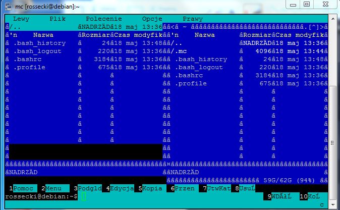

Już drug dzień się męczę z ustawieniem połączenia przez ssh do mojego serwera.
Wszystko się ładnie łączy tylko niestety przy użyciu programu midnight commander powstaje coś takiego.
Może ktoś z Was wie dlaczego tabele wyświetlają się tak a nie inaczej?
Logowanie jest na użytkownika a w configu ssh zmieniłem tylko port.
Rozwiązaniem była zmiana kodowania na utf-8.

Ewentualnie:
i tam musisz zaznaczyć oba kodowania PL
dpkg-reconfigure localesA nie wiem czy jeszcze mogę dodać jedno pytanie w tym samym temacie. Co muszę ustawić w konfiguracja ssh abym nie miał sytuacji, w której uruchomiłem klienta ssh na Windowsie, przez ssh uruchamiam serwer ts2 (przykładowy serwer tyczy się wszystkiego).
