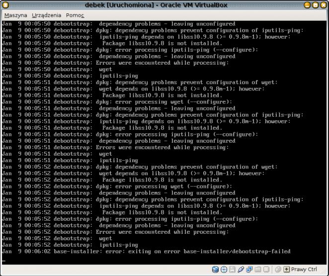

Nie działa instalacja Debiana w wersji testowej
Post autor: piatkosia »
Od 2008 roku używam Debiana i żadnych problemów, których nie rozwiązałabym, a teraz niespodzianka. Nie mogę nawet zainstalować systemu. Płytka została pobrana z dniem dzisiejszym, znaczy wczorajszym bo już 1 w nocy. Generalnie jest tak, sumy kontrolne zgadzają się, wszystko pięknie ładnie, ale wyświetla się to co na załączonych rysunkach. Płytę pobrano z następującej lokalizacji:
http://hammurabi.acc.umu.se/cdimage/wee ... -DVD-1.iso
Dodam jeszcze, że instalowałam "na próbę" na virtualboksie, który jest na już zainstalowanym Debianie Lenny. Maszyna wirtualna była odcięta od sieci (znaczy jest tylko w sieci z gospodarzem, miałam na myśli sieć globalną), bo jak będę instalować na głównym komputerze, to też będę odcięta od sieci.
Jakieś rozwiązania?

Rozumiem, że na VirtualBox też występuje ten błąd? Chyba nie pozostaje Ci nic innego jak tylko ściągnąć jeszcze raz (Może poczekaj trochę, może jaki błąd jest).

Stawiam na źle ściągniętą lub wypaloną płytę.
Aby to zweryfikować odpowiedz na poniższe pytania:
1. Czy system był w VirtualBoksie instalowany z pliku .iso , czy z wypalonej płytki włożonej do cdromu?
2. Skopiuj z nośnika te dwa pakiety z którymi był problem (dwa środkowe zrzuty), a następnie oblicz ich sumy kontrolne i porównaj z:
libssl0.9.8_0.9.8o-4_i386.deb
MD5 checksum
0d109ad6cf8bb6fdf5e0f623eea875b5
module-init-tools_3.12-1_i386.deb
MD5 checksum
5364bc51ec5dbabd04edfbb2fcaf77ab

Użyłam tylko pliku iso. Dopiero jakby mi wyszło, mialam zamiar wypalić na płytę.
Posty: 8322
Spróbuj pobrać obraz przez jigdo:
http://debian.linux.pl/threads/1341-Pob ... 9#post9699
Większe prawdopodobieństwo działania. Obraz odpowiada aktualnym wersjom pakietów dostępnym na serwerach.
