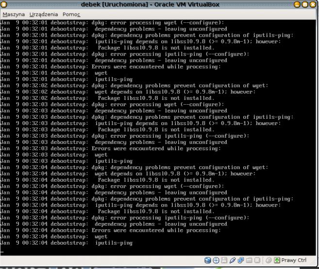

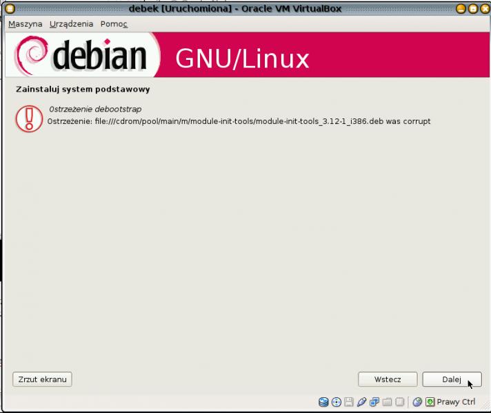

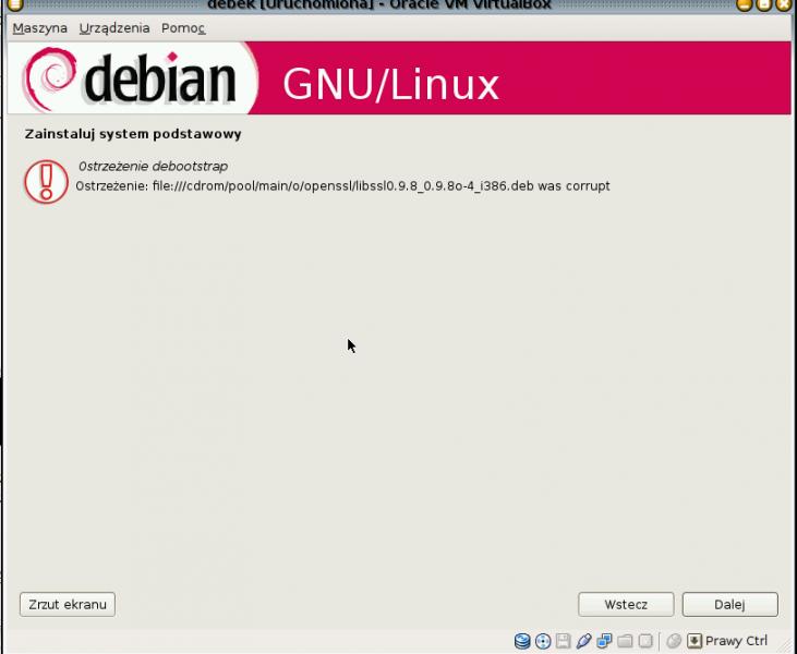

Od 2008 roku używam Debiana i żadnych problemów, których nie rozwiązałabym, a teraz niespodzianka. Nie mogę nawet zainstalować systemu. Płytka została pobrana z dniem dzisiejszym, znaczy wczorajszym bo już 1 w nocy. Generalnie jest tak, sumy kontrolne zgadzają się, wszystko pięknie ładnie, ale wyświetla się to co na załączonych rysunkach. Płytę pobrano z następującej lokalizacji:

Dodam jeszcze, że instalowałam "na próbę" na virtualboksie, który jest na już zainstalowanym Debianie Lenny. Maszyna wirtualna była odcięta od sieci (znaczy jest tylko w sieci z gospodarzem, miałam na myśli sieć globalną), bo jak będę instalować na głównym komputerze, to też będę odcięta od sieci.
Jakieś rozwiązania?

2. Skopiuj z nośnika te dwa pakiety z którymi był problem (dwa środkowe zrzuty), a następnie oblicz ich sumy kontrolne i porównaj z:
Aby to zweryfikować odpowiedz na poniższe pytania:
1. Czy system był w VirtualBoksie instalowany z pliku .iso , czy z wypalonej płytki włożonej do cdromu?
libssl0.9.8_0.9.8o-4_i386.deb
MD5 checksum
0d109ad6cf8bb6fdf5e0f623eea875b5Kod: Zaznacz cały
module-init-tools_3.12-1_i386.deb
MD5 checksum
5364bc51ec5dbabd04edfbb2fcaf77abSpróbuj pobrać obraz przez jigdo:
