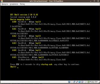

po odpaleniu maszyny i odpala się grub i wybieram z niego windowsa ale pojawia się na ekranie tylko podkreśnik i dalej nie dzie
sudo VBoxManage internalcommands createrawvmdk -filename /home/czarownik/Windows1.vmdk -rawdisk /dev/sda -relative -register
