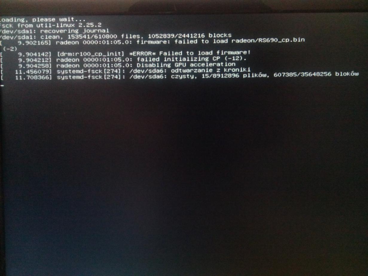

Kilkukrotnie próbowałem zainstalować debiana w wersji 8.1.0 x64 oraz 8.2.0 x64 na laptopie HP COMPAQ 6715S. Podałem mu już nawet brakujące pliki w trakcie instalacji: ucode13.fw, b0g0bsinitvals13.fw, b0g0initvals13.fw. Sporo się namęczyłem z tym, z tego co wiem to sterowniki od wifi.
W lapku ekran jest uszkodzony, więc korzystam z zewnętrznego monitora (z XP, Win7 oraz instalką debiana wszystko było widoczne). Docelowo na lapku ma być nettemp oraz chmura i radio internetowe, więc ekran nie będzie potrzebny.
Po całej instalacji efekt jest ten sam: po kilku mignięciach ekran robi się niejednolicie szary, jest myszka - dolna, górna i prawa krawędź pokrywa się z obszarem roboczym, z lewej myszka wychodzi poza obszar widoczny.
Z ostatnich napisów przed szarym tłem (zdjęcie w załączniku) wnioskuję, że brakuje sterownika grafiki rs690_cp.bin
Tylko pytanie jak go zainstalować? W trakcie instalacji nie pyta o niego, tak jak to zrobił z wifi, potem już na nic nie reaguje (chyba, że są jakieś nie znane mi skróty klawiszowe).
Wszystkie instrukcje jakie znalazłem dotyczyły doinstalowania sterowników po instalacji, ale tam pojawiało się działające środowisko graficzne.
Dzięki pomocy na innym forum znalazłem rozwiązanie:
Trafiłem na stronę https://dug.net.pl/tekst/191
A dokładnie zastosowałem się do:
Wtedy pojawił się inny błąd grafiki,, ale pojawił się też ekran logowania, na tym samym szarym tle, co wcześniej.Wyłączenie KMS z poziomu ekranu startowego GRUB 2
Wybrać z listy wiersz uruchamiający Debiana, jednak zamiast enter wcisnąć „e”
Zejść niżej do wiersza zaczynającego się słowem „linux” i zawierającego „vmlinuz”
Na końcu tego wiersza dopisać po spacji:
nomodeset
Uruchomić system kombinacją klawiszy ctrl + x
Zalogowałem się, system działał, ale szary ekran nie dał mi spokoju.
Zresetowałem lapka i uruchomiłem na starych ustawieniach. Pojawił się znów szary ekran, ale na ślepo zalogowałem się do systemu. Okazało się, że Debian zmienił ustawienia ekranu (czego nie robił żaden z Windowsów oraz instalator Linuksa), zamiast klon, ekran był ustawiony jako 2 i dlatego nie widziałem okna logowania, a już po zalogowaniu paska systemowego. Udało mi się już wyłączyć ekran 1 (system nie przyjmował ustawienia klonowania obrazu). Jeszcze zostało ewentualne powalczenie z zainstalowanie sterowników, aby nie było błędów.
Co ciekawe zmiana ustawień działa, ale już po zalogowaniu - nadal muszę się logować na ślepo. Mam nadzieję, że jak uda się zainstalować sterownik problem zniknie.
