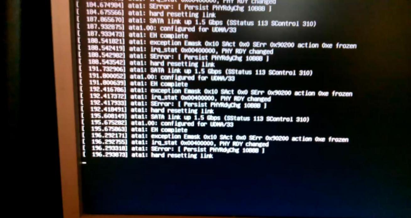

Po kolejnych kilku - kilkunastu restartach sprawdzaj czy coś nie sypie:
dmesg | egrep -e "error|failed|warning"Co do tego:
Nie wiem co to jest ani czy bezpiecznym byłoby np. "zblackistowanie" tego modułu. Niby komuś pomogło:[ 4.703677] sp5100_tco: failed to find MMIO address, giving up.
http://ubuntuforums.org/showthread.php? ... st11652324 .
Co do tego:
Łączysz się po kablu z internetem? Używasz tego gniazda? Podaj wynik:[ 5.358968] r8169 0000:02:00.0: firmware: failed to load rtl_nic/rtl8168e-3.fw (-2)
[ 5.358987] r8169 0000:02:00.0: Direct firmware load failed with error -2
lspci -k | grep -A2 Eth
