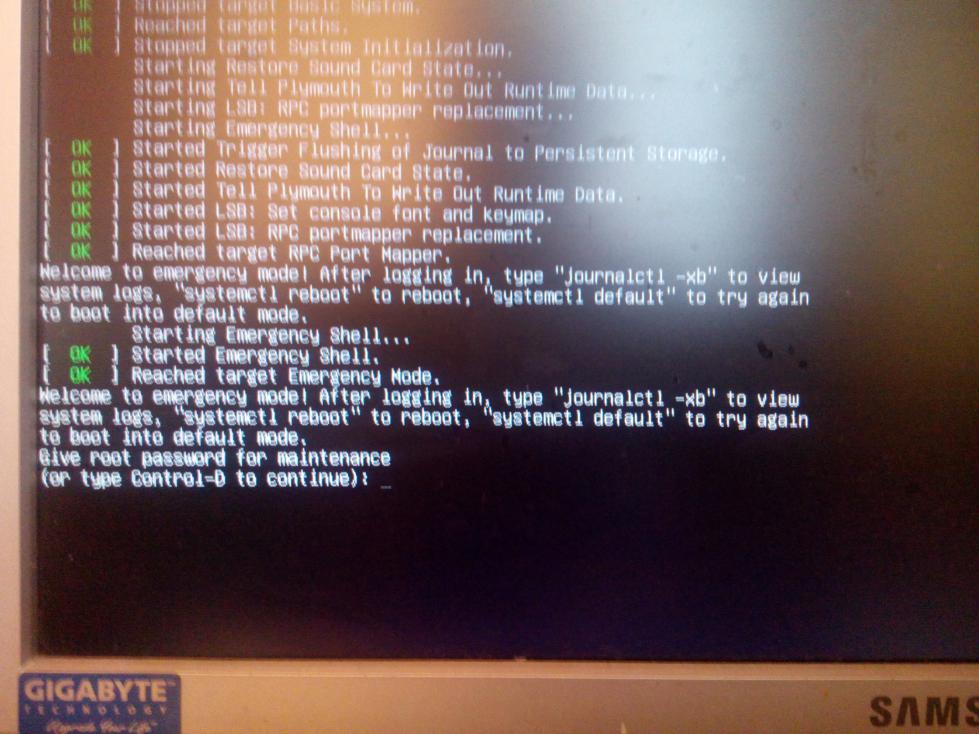

Przy starcie systemu czasem wpada w tryb emergency mode
Jest taki temacik. Czasem jak startuję system to zamiast normalnie się uruchomić wpada w konsolowy tryb "emergency mode". Szukałem w necie ale zapytanie "emergency mode debian" zwraca mi tylko anglojęzyczne strony lub fora i mimo że coś tam angielskiego liznąłem to nie bardzo rozumiem co na owych stronach jest napisane...
Wiecie może o co chodzi ?

drwxr-xr-x 24 root root 4096 lip 20 13:12 ..
-rw-r--r-- 1 root root 157726 lip 18 02:18 config-3.16.0-4-amd64
drwxr-xr-x 5 root root 4096 sie 2 23:23 grub
-rw-r--r-- 1 root root 22236306 lip 23 12:56 initrd.img-3.16.0-4-amd64
-rw-r--r-- 1 root root 182704 wrz 10 2014 memtest86+.bin
-rw-r--r-- 1 root root 184840 wrz 10 2014 memtest86+_multiboot.bin
-rw-r--r-- 1 root root 2672214 lip 18 02:18 System.map-3.16.0-4-amd64
-rw-r--r-- 1 root root 3113200 lip 18 02:17 vmlinuz-3.16.0-4-amd64
