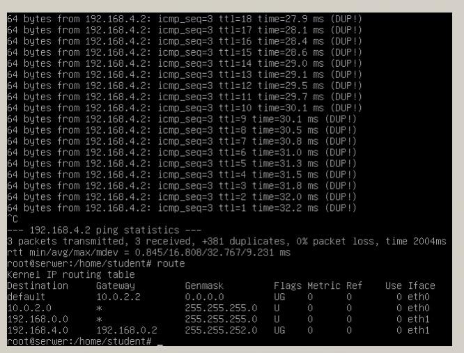

nie wszystko działa tak jak chciałem jedna rzecz jest bardzo bardzo DZIWNA!
oto obraz O CO TUTAJ CHODZI!???
pakiety, które wracają do LAN są zdublowane dziesiątki razy o co tutaj chodzi?

Wydaje mi się, że masz jakąś pętle routingu gdyż jak widzisz TTL maleją.
Ciężko coś więcej powiedzieć nie znając dobrze topologi sieci, konfiguracji urządzeń routujących itp.
Możesz jeszcze użyć komendy traceroute

Ja do tej porty testy wykonał na VirtualBox-ie. Może to jego wina?

Z doświadczenia wiem, że virtualbox i mostkowanie interfejsów, tryb promisc, sieć wewnętrzna itp. nie zawsze działa tak jak byśmy się spodziewali.
Spróbuj zrobić gdzieś obok na rzeczywistym sprzęcie.
Posty: 3624
kobex pisze:Ja do tej porty testy wykonał na VirtualBox-ie. Może to jego wina?
A w jakim trybie pracują karty?

Internal.
Dzisiaj wypróbuje na rzeczywistym sprzęcie.
Wszystko działa dzięki za pomoc.
