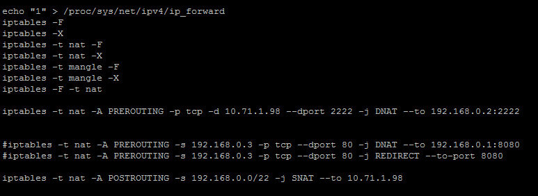

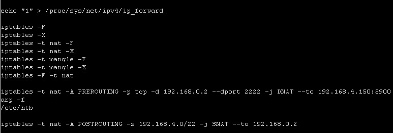

W zasadzie to nie wiadomo co robisz i gdzie robisz. Przewinęło się w twoich postach kilka podsieci vlanów i nie wyłania się z niej jakiś jasny obraz sieci, pozwalający coś sensownego doradzić.
Było jedno proste pytanie: podaj swoją regułkę przekierowującą ruch na squid.
Ja do tego dodałbym pytanie: gdzie ta regułka jest wpisywana i jaki jest schemat sieci, wraz adresacją i routingiem?

Jeszcze raz mówie: Nie pisz postów jeden pod drugim. Używaj do tego celu edycji !
A nie możesz zrobić tego już na bramie?
np. taką regułą?
np. taką regułą?
iptables -t nat -A PREROUTING -i eth0 -m iprange --src-range 192.168.5.0-192.168.5.255 -p tcp --dport 80 -j REDIRECT --to-port 8080
