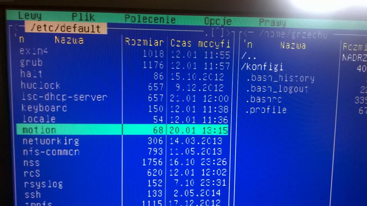

1. Wkładasz bez różnicy jaką kamerkę pod usb (ja testowałem na najtańszej)
2. Instalujesz program motion
apt-get install motion
/etc/motion/motion.conf
daemon on
webcam_localhost off
control_localhost off

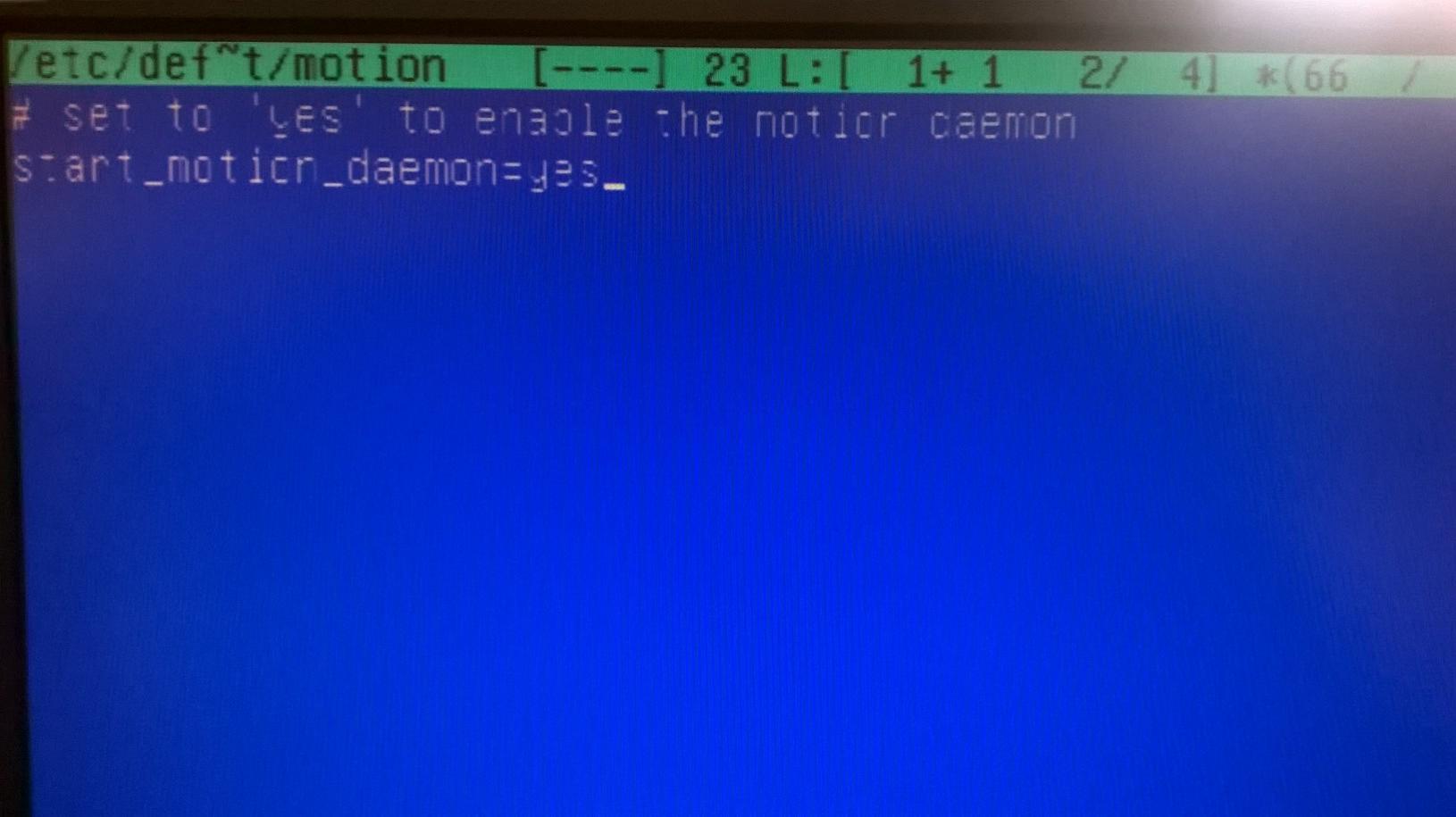

/etc/default/motion
start_motion_daemon=yes
/etc/init.d/motion restar
tip addr show
Wchodzisz w konfigi które tu podałem edytujesz tak jak jest podane wyżej. Na koniec sprawdzasz po adresie karty sieciowej która daje internet innym stacjom. Adres wpisujesz w przeglądarce internetowej. No i jak byś chciał żeby to działało poza siecią lokalną musisz skonfigurować vpn'a. Za niego nie miałem jeszcze czasu się zabrać

mam problem z wykryciem kamerki. Podłączam ją pod kompa, ale jej nie widać. Może jest to związane z tym, ze używam VMWare, chociaż jak podłączam pendriva, to wszystko wykrywa. Mam kamerkę Logitech® HD Pro Webcam C920. I jeszcze jedna rzecz nie wiem, czy to ważne, ale u mnie nie ma opcji "/etc/default/motion". Druga psrawa jest taka że mam Debiana w wersji core, czy może mieć to jakiś wpływ ?
