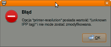

HP C4780 - po aktualizacji Debiana do wersji 7.6, nie działa skaner.
Post autor: hsurim »
Drukarka sieciowa, podłączona do sieci domowej (do routera) za pośrednictwem Wi-Fi.
Wszystko wskazuje na to, że po aktualizacji Wheezy do wersji 7.6, pojawił się błąd, identyczny błąd, znany mi z LMDE w wersji 201304 - drukarka działała, ale nie działał skaner.
Wyświetlane są identyczne komunikaty, jak w LMDE 201304 - obydwa w załączniku.
W tamtym czasie, próbowały rozgryźć ten temat Tęgie Głowy z Forum Mint, ale po wieelu przeróznych 'czarach" doszli do wnioslku, iż jest jakiś błąd w jądrze i nic z tym na obecną chwilę, nie da się zrobić - na kablu działało a barierą było pośrednictwo Wi-Fi.
W nowszej wersji LMDE 201404, ruszył w końcu skaner.
Panowie, co się dzieje z Debianem stable - to już druga niemiła niespodzianka, jaka mnie spotyka po aktualizacji do 7.6 (?)

Otóż, jeszcze w wersji 7.5 instalowałem za pomocą aplikacji "Drukowanie" poprzez 'dodaj drukarkę' i wszystko działało.
Obecnie w wersji 7.6, kiedy już nie chce skanować, usunąłem tę konfigurację i zainstalowałem za pomocą przeglądarki - http://localhost:631/
Niestety, ale poza zmieniona ikonką drukarki, NIC nie uległo zmianie i dalej jest to samo - uruchomienie 'prostego skanowania' kończy się zdjęcie z kamerki a 'xsane', komunikatem o błędzie (nieprawidłowy argument).
Podobnie, komunikatem o błędzie, kończy się kliknięcie 'właściwości' drukarki' (nie można zmienić wartości printer-resolution).
Przeglądałem swój wątek o takim samym problemie, z jakim się zetknąłem w LMDE (z 2013r) i wygląda to doprawdy na identyczny błąd - http://forum.linuxmint.pl/index.php?top ... 6#msg46396 - bowiem występują dokładnie te same objawy.

Dodanie drukarki (przez wi-fi) kończy sie komunikatem, jak w załaczniku.
Uruchamiam: hp-check --fix
Po uruchomieniu hp-check --fix, była sugestia połączenia do jakiejś grupy, ale nic to nie dało/zmieniło.
