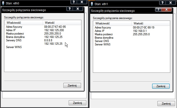

Tak jak obiecałem, wstawiam ss mam nadzieję, że nikt się nie będzie czepiał systemu na na jakim to pracuje ponieważ jak napisałem wcześniej chcę pokazać konfiguracje samego oprogramowania do wirtualizacji!
  1. Ustawiamy karty sieciowe na maszynie wirtualnej.
    W głównym oknie wirtualboksa zaznaczamy naszą maszynę i klikamy na ustawienia. Teraz z listy po prawej stronie wybieramy sieć, i włączamy dwie karty sieciowe tak jak poniżej.
  2. Instalujemy system na maszynie wirtualnej i konfigurujemy ruting (osobny temat) w moim przypadku padło na Windows XP. Poniżej konfiguracja dwóch kart sieciowych.
  3. Konfiguracja interfejsu sieciowego na komputerze hoscie.
    i to jest koniec całej konfiguracji. Prawda, że bardzo skomplikowane?
