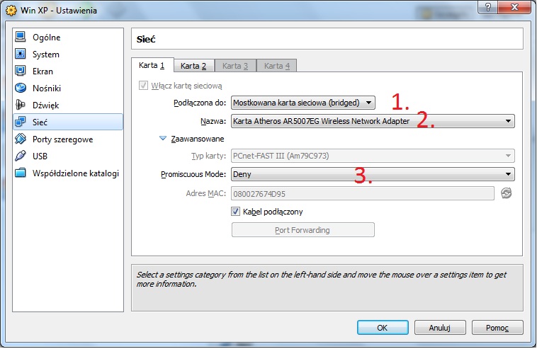

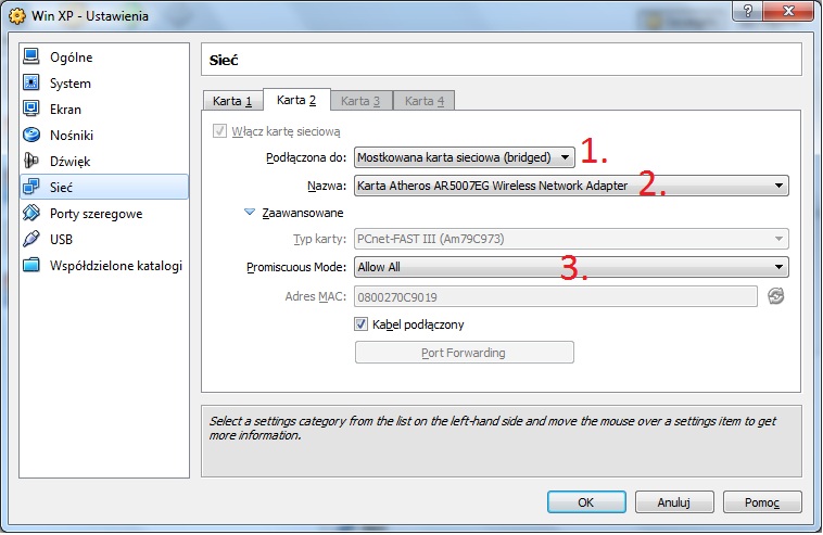

  1. Ustawiamy karty sieciowe na maszynie wirtualnej.
    W głównym oknie wirtualboksa zaznaczamy naszą maszynę i klikamy na ustawienia. Teraz z listy po prawej stronie wybieramy sieć, i włączamy dwie karty sieciowe tak jak poniżej.
  2. Instalujemy system na maszynie wirtualnej i konfigurujemy ruting (osobny temat) w moim przypadku padło na Windows XP. Poniżej konfiguracja dwóch kart sieciowych.

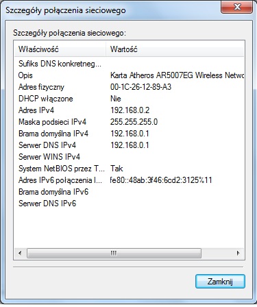

  3. Konfiguracja interfejsu sieciowego na komputerze hoscie.
    i to jest koniec całej konfiguracji. Prawda, że bardzo skomplikowane?
