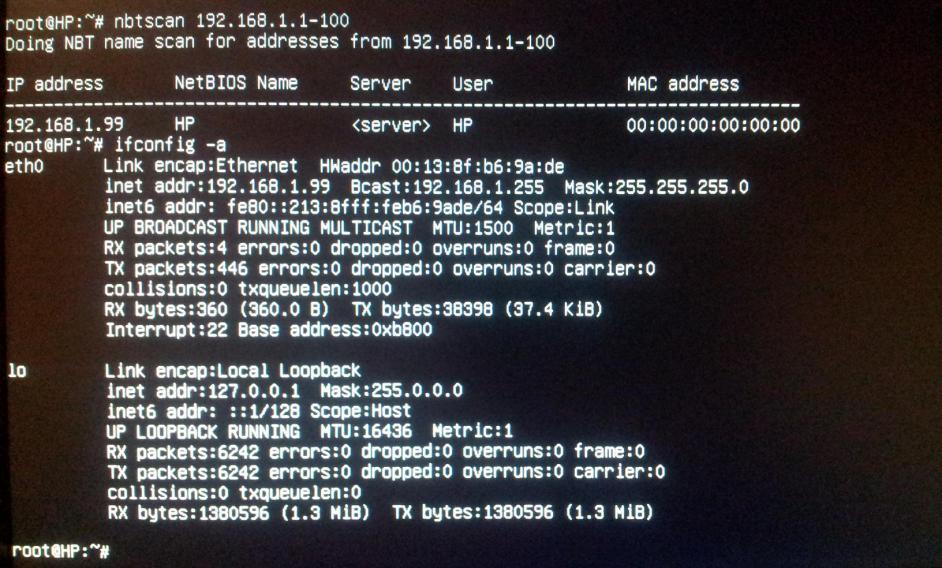

Dziwnym jest to, że np. program IP Scanner, oczywiście z komputera z Windowsem, nie widzi wcale komputera o adresie 192.168.1.99 w całej podsieci. Widzi tylko siebie (192.168.1.2) i nic poza tym, natomiast ntbscan w Debianie w całej podsieci widzi tylko siebie (192.168.1.99). Komputera z Windows nie wykrywa.
