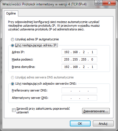

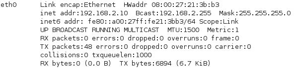

Systemem gospodarza jest Windows, natomiast na virtualboksie zainstalowałem Debiana i podłączyłem mu kartę wewnętrzną eth0.
Skonfigurowałem eth0:
oraz wirtualną kartę VirtualBox na Windows:
mimo wszystko sygnały ping nie dochodzą, co jeszcze może być nie tak?

Kolego a po co Ci brama domyślna w Windowsie?

Chcesz sie połączyć między hostem a gościem? Przy takiej konfiguracji tego nie zrobisz bo zarówno host i gość są w osobnych klasach nierutowalnych. Zepnij je w most.
Posty: 6429
Pewnie ma NAT ustawione!
Tak jak pise Bastian najprostszą rzeczą jest ustawienie bridge zamiast defaultowego nat na interfejsie.

ICMP jest odblokowany, nawet na wyłączonym firewallu nie chce się połączyć.
Wcześniej miałem ustawioną kartę na sieć wewnętrzną a nie NAT (jak juz pisałem w pierwszym poście), teraz zmieniłem na mostek i dalej się nie łączy.
Dziwne bo o ile dobrze pamiętam to pomiędzy Windowsami (hosta i gościa) nie pamiętam takich problemów.
Jeszcze jakieś pomysły w czym leży problem?

Ustawiasz most, po czym ustawiasz na Windowsie i na wirtualnej maszynie adres z tej samej podsieci np.: 192.168.0.2 i 192.168.0.3 i musi działać. Jeśli nie to proponuję wyłączyć wszystkie firewalle i antywirusy i testować.
Na sieci wewnętrznej i na nat nie masz szans na działanie tego (na NAT tylko w jedną stronę).
Jak po tym ci nie działa to coś masz w systemie namieszane.

Działa, problem był w tym, że adresy ip były ustawione na inną podsieć niż ta, do której jest podłączony komputer hosta.
