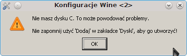

a) Dolphin >> katalog: .wine >> PPM >> Kompresuj (Ark) >> Tutaj lub Jako archiwum ZIP/TAR lub Kompresuj do ... (wybieram: .wine.tar.gz) >> tworzone jest archiwum tar.gz z błędnie zarchiwizowanymi dowiązaniami symbolicznymi gdzie po rozpakowaniu wygląda to tak:
tom@dhcppc0:~/.wine/dosdevices$ ls -l
razem 8
drwxr-xr-x 2 tom tom 4096 lis 26 00:59 c:
drwxr-xr-x 2 tom tom 4096 mar 13 02:21 z:
I w efekcie tego: winecfg uruchomiony w konsoli zgłasza brak dysku: C

Problemem nie jest program gzip ponieważ katalog: .wine zarchiwizowany za pomocą skryptu (pierwszy post), a następnie rozpakowany zawiera prawidłowe dowiązania symboliczne:
razem 0
lrwxrwxrwx 1 tom tom 10 gru 17 14:43 c: -> ../drive_c
lrwxrwxrwx 1 tom tom  1 gru 17 14:43 z: -> /

- Sprawdzenie czy próba przejścia do zakładki: Dyski nie powoduje pokazania się komunikatu podobnego jak na załączonym zrzucie lub innych tym podobnych błędów:
Ps.: Pomimo że problem wynikł z wine i może komuś wydawać się mało ważny trzeba mieć świadomość, że dowiązania symboliczne (do plików, katalogów czy urządzeń) występują w wielu miejscach systemu i wszędzie tam mogą wystąpić problemy z archiwizatorami graficznymi.
