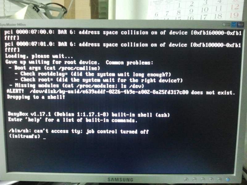

Mam następujący problem. Jeżeli wezmę Debiana 6.0, pobiorę źródła jądra i wykonam kompilację na podstawie pliku znajdującego się w katalogu: /boot/config-2.6.32-5-686, czyli oryginalnym z danej wersji dystrybucji, to po uruchomieniu systemu z nowym jądrem wyświetla mi się błąd taki jak w załączniku.
Czasami na pewnych maszynach pomaga przestawienie trybu SATA z AHCI na IDE, ale nie zawsze. Czym różni się jądro oryginalne od tego po kompilacji. Jak ten problem z [ładowaniem systemu[/b] można rozwiązać?
Z góry dziękuję za pomoc.
W sumie niczym. To Twoje nie posiada nałożonych łat przez developerów Debiana.

Odnośnie łatek to posiada, bo źródła ściągam przez:
apt-get source nazwa
Kompiluję, bo potrzebuję elementów, których tam nie ma (inaczej czasu bym nie tracił jak słusznie zauważyłeś).
To ja wiem czego potrzebuję. Kompilowałem jądro w różnych wersjach Slackware, Debiana i Opentwrt, kilkaset razy zmieniając konfigurację, dodając różne rzeczy itp. A ten problem pojawił mi się aktualnie w Debianie 6.0. Być może nie do końca rozumiem kwestię kompilacji w stylu Debiana. Czy jeżeli ściągnę źródła za pomocą apt-get, skopiuję oryginalny konfig i zbuduję pakiet to czy otrzymam jądro o takiej samej funkcjonalności jak oryginalnie (bo z mojego doświadczenia wynika, że nie, lub coś pomijam)?
Polecenie:
make oldconfig
wczytuje konfig z katalogu /boot, potem wykonujesz polecenie:
make config
Zmieniasz opcje, zapisujesz i kompilujesz.
Jaką wersję jądra kompilujesz i jak: 3.0 czy 2.6?
Tu jest mój stary opis jak kompilować wersję2.6 pod Denbianem http://wklej.org/id/691351/ skorzystaj i wysuń wnioski.
Wykorzystuję nowszą wersję jądra 2.6 z kernel.org ale również można wykorzystać jądro z repozytorium Debiana. Może jakaś opcja jest źle ustawiona. W takim przypadku należy zapisywać ważne opcje jakie zmieniasz. Nie mówię akurat o jakiś tam sterownikach ale o ważnych rzeczach, których nie powinno się usuwać (zmieniać).

Dobrze, to co pobiera w takim razie polecenie:
apt-get source linux-image-2.6.32-5-686
Nie wiem co pobiera. Przyznaje się bez bicia. Możliwe, że masz rację i też pobiera źródła jądra.
