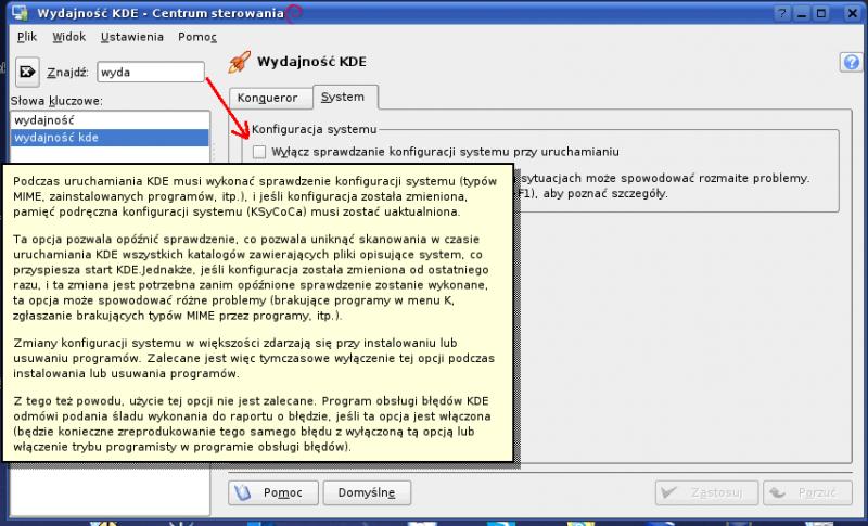

Inna możliwość jaka przychodzi mi do głowy to przedstawione na zrzucie wyłączenie sprawdzania konfiguracji systemu przy uruchamianiu (domyślnie odznaczone):
Jednak w KDE4 czegoś takiego nie umiem znaleźć
