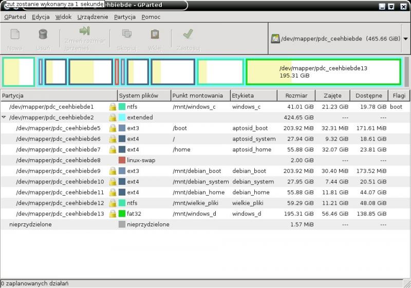

Osobiście polecam Ci dystrybucje Apto-Sida oparta na niestabilnej galezi Debiana (Sid).
Oczywiście system jest jak najbardziej stabilny i sprawny.
Banalnie prosta instalacja, świetny system. Najnowsze wersje programów.Instrukcja na początek. Instrukcja instalacji po polsku.
Jeśli jesteś ambitny to od niego powinieneś zacząć. Moim zdaniem stabilna wersja Debiana jak i testowa są już troszkę przestarzałe.
Znam ten system dość dobrze wiec służę pomocą jakby co.
Co do ext4.
Jest o wiele lepszy od ext3. Szybszy pod każdym względem (zapis, odczyt, montowanie) i nie ma z nim żadnych problemów. Jeśli chodzi o układ partycji to zaprezentuje tutaj dla Ciebie mój własny układ partycji. Pamiętaj że układ partycji ich rozmiar musi być dobrze przemyślany i tak dobrany by spełniał Twoje oczekiwania.
Gruba instaluj w mbr dysku. Nadpisze on Windowsowi mbr i dopóki nie usuniesz pakietów gruba z Debiana, Windowsa także będziesz mógł uruchamiać.
