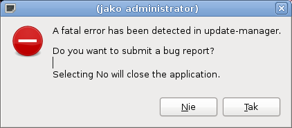

  • Pierwszy to taki, że menadżer aktualizacji z gnome zalicza za każdym razem zawieszenie gdy go włączam.

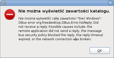

  • Drugi dotyczy ,,screena okn''. Nie mogę przejrzeć plików z otoczenia sieciowego (mała sieć domowa, na drugim komputerze zainstalowany Windows, do tego jakieś dziwne problemy wykazuje menadżer połączeń (że niby brak połączeń).

No to dwie sprawy wyjaśniłeś (postawiłbym piwo jakbym dał radę) zaraz sprawdzę dokładniej sprawę z menadżerem połączeń. Co do tego menadżera aktualizacji dorzucam zrzut ekranu.
I dalej ciekaw jestem co nie tak z tym otoczeniem sieciowym?
Wciąż czekam na odpowiedź.

Moim skromnym zdaniem nie masz zainstalowanego klienta samby.
