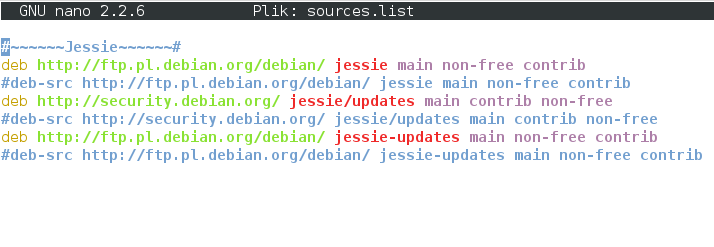

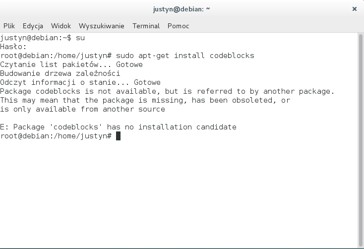

Mam Debiana w wersji 8.2.0; Mam problem, gdyż nie mogę pobrać i zainstalować programów. Z sources.list usunąłem podstawowe repozytoria tj. płyta instalacyjna. Dodałem te które znalazłem na forum. Wykonałem, apt-get update i upgrade, wszystko przebiegło pomyślnie. Natomiast gdy chcę zainstalować np. codeblocksa pojawia mi się błąd. Co robię nie tak? Lub co powinienem zrobić?

Ten pakiet masz dostępny w tzw. backportach: https://packages.debian.org/search?suit ... =codeblock
Musisz dodać repozytorium backportów Twojego wydania do systemu i wtedy instalować.

Dzięki! Pomogło! :)
Dodałem w sources.list :
deb http://http.debian.net/debian jessie-backports main
#deb-src http://http.debian.net/debian jessie-backports main
