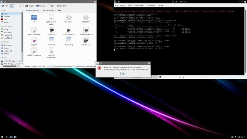

WojAbuk
Posty: 44
Rejestracja: 25 stycznia 2015, 10:58
Post autor: WojAbuk »
w Debianie oracle-java pojawia się i znika. Tak to wygląda po zastosowaniu porad z tej strony
Załącznik snapshot2.jpg nie jest już dostępny
Posty: 3596
Zrzut nieczytelny.
