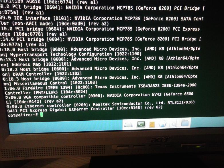

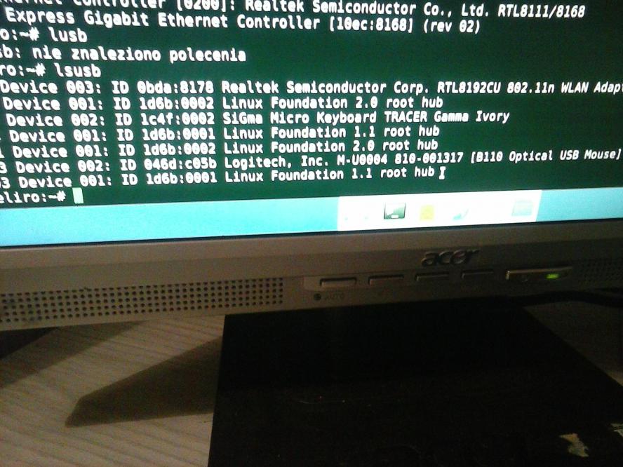

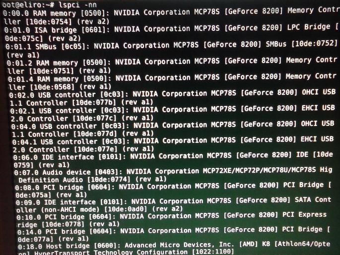

Jeżeli coś pisze w połączeniach sieciowych to napisz co lub zrób obrazek.
Sprawdź na stronie producenta czy nie ma drivera.
Jeżeli pakiet nie istnieje to napisz jakie kroki poczyniłeś aby zainstalować pakiet (repozytoria, komendy), bo niestety nie napisałeś co robiłeś więc ciężko stwierdzić gdzie popełniłeś błąd.
Daj też wynik komendy
lspci -nn
lsusb
aby było wiadomo o jakiej dokładnie karcie mowa.

W połączeniach sieciowych pisze tylko ethernet, że coś jest. Zmieniałem nazwę, ale przedtem pisało jakieś wirless
O ile dobrze widzę - karta widoczna w wyniku lsusb to RTL8192CU. Zajrzyj tutaj:
https://wiki.debian.org/rtl819x .
Na przyszłość - nie umieszczja fotografii / zrzutów ekranu tylko skopiuj tekst z konsoli i umieść na forum w tagach CODE.
