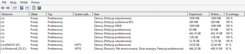

W załączniku jest mój obecny rozkład partycji.
Możecie mi pomóc w przygotowaniu jej pod instalację Debiana?
To nowy komputer Lenovo i system, nie ogarniam go i chce uniknąć kłopotów,
nie chcę niczego popsuć. to, co widać, to pozostałość po ostatniej instalacji, niestety musiałem zrobić przywracanie systemu
ale chcę jeszcze powalczyć z Debianem.

Hej, dzięki za odpowiedź, ale nie znam tego programu i z partycjonowania to znam podstawy, więc nie chce ryzykować.
chciałbym mieć pewność, czy gdy zaznaczę 3 partycje widoczne na zrzucie 95 mb, 443 GB i 1.86 BG, które posotały po ostatniej instalacji Debiana (tak przynajmniej mi to wygląda)
to czy wtedy będę miał wolna przestrzeń, która da sumę ich wartości. Obecnie są to wolne partycje i mógłbym upchnąć Debiana na tej 443, ale nie chce tak bardzo szatkować dysku,
bo wtedy 2 pozostałe zostaną i będzie się robił bałagan.
Pozdro

Jak dobrze liczę z tego jpega to masz 9 partycji:
1000MG, 200MG, 1000MG, Windows8 OS 443GB, 95MG, 443GB, 1,80GB, LENOVO25GB, 12,70GB
Pytanie po co ich aż tyle i te dziwne rozmiary np 2 partycje po 1GB? Na dysku będzie tylko windows i debian?
Pierwsze trzy partycje po co one 1000MG, 200MG, 1000MG?. Te 200MG to ta konserwacyjna co tworzy instalator windows? A ta 95MG to do czego będzie.
Ja to bym jeszcze raz to wszystko sformatował i jakoś składniej poukładał te partycje. No i wszystko zależy co będziesz robić na windows debian ile miejsca potrzebujesz do czego?
Ile miejsca potrzeba na system plus programy Windows 8 potem partycja na dane pod windows gry, muzyka, film może być to też wspólna partycja dla debiana i windows lub potem debian ze swoją partycją na dane.
np. 100MG, 20GB windows, 400GB, 20GB debian, i nie wiem ile tam do końca to tylko taki przykład aby to jakoś zgrabniej poukładać.

Hej,
Te partycje były już ustawione domyślnie:
To jest tak:
1000 mb partycja odzyskiwania
260 mb partycja systemowa efi
1000 mb Partycja oem
446 gb win8
95 mb partycja podstawowa
443 gb partycja podstawowa
1.86 gb partycja podstawowa
25 gb lenovo D:
12.78 gb partycja odzyskiwania
3 partycje: 95MG, 443GB, 1,80GB wg mnie to te, które zostały po instalacji Debiana, bo takie zrobiłem.
Fakt, że jest ich dużo, ale nie chcę się ich czepiać. Te 443 gb mi wystarczy na linuxa i to całkowicie, tylko chciałbym jakoś to uporządkować
i usunąć 2 pozostałe 95 mb i 1.8 gb, bo wyglądają na niewykorzystane wg komentarzy jakie do nich mam. Jeśli zasiliłyby ta 443 gb to na tej przestrzeni zainstalowałbym Debiana,
ale nie wiem, czy nie trzeba tych 3 partycji formatować, czy coś mogło na nich zostać po Debianie, zrobiłem przywracanie windowsa wcześniej.
Dodałem zrzut, żeby lepiej to było widać.

Te 3 stworzył instalator windows umieściło lenovo:
Te stworzyłeś ty:
446 gb win8 , 446GB na system, coś sporo
A te dwie?:
25 gb lenovo D:
12.78 gb partycja odzyskiwania Tu własny backup chciałeś dać?
Masz dwie partycja odzyskiwania.
kviatek
Posty: 175
Rejestracja: 07 lutego 2015, 08:07
Post autor: kviatek »
Nie mam pojęcia, ale wiem, że już były. Kupiłem komputer już z zainstalowanym systemem. Win8 był na partycji o rozmiarze ok.900 gb, więc zmniejszyłem ją o połowę,
bo o tyle się dało i zainstalowałem na tych 450 gb debiana. Teraz jednak nie widnieje ta partycja jako wolna przestrzeń, kolor jest niebieski, nie czarny wg legendy.
