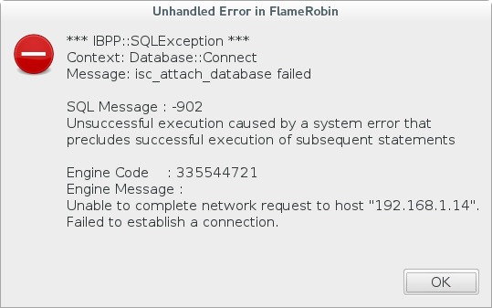

Witam
Temat trywialny ale nie daje mi spokoju od dobrych dwóch tygodni.
Instaluję (mam nadzieję że zgodnie z instrukcją) na Debianie 8 (na Ubuntu, na Fedorze, na Windows XP) Firebird SQL server classic 2.5.4 i mam pewien problem.
Serwer działa na localhost ale nie działa w sieci, jest komunikat o braku dostępu do bazy (sprawdzałem flamerobin to samo).
Co prawda na XP znalazłem winowajcę i ruszyło ale na reszcie nie (zapora).
Proszę o pomoc bo zapewne jakaś głupota a ja w swojej ciemnocie nie mogę jej dostrzec.
PS. trzy lata temu podobnie instalowałem firebirda 2.1 classic bez problemów

coś takiego
Załącznik zrzut.png nie jest już dostępny

Trzeba wyedytować plik konfiguracyjny firebirda (piszę Ci już o tym po raz trzeci) i zmienić by nasłuchiwał np. na wszystkich adresach. Nie ma w tym nic dziwnego a jest to związane z bezpieczeństwem - tak postanowili ludzie od Debiana.
Pokaż, który dokładnie pakiet od fb masz zainstalowany
dpkg -l | grep firebird
tafi66
Posty: 4
Rejestracja: 20 listopada 2015, 20:36
Lokalizacja: Mazowsze
Post autor: tafi66 »
Wielkie dzięki, bardzo pomocne były twoje rady.
Skończyło się na przeinstalowaniu xinetd, firebirda i ... wyłączeniu wpisu o localhost w firebird.conf.
