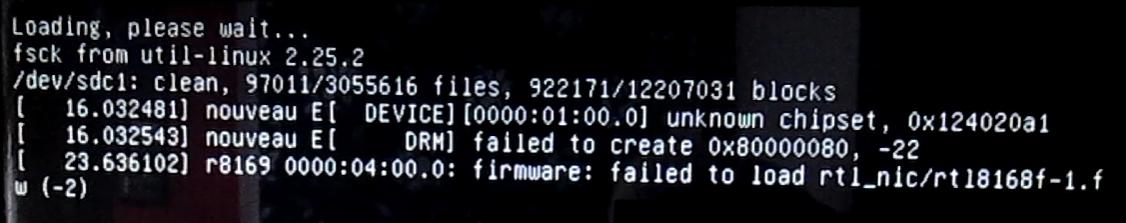

Witam
Jestem nowym użytkownikiem tego forum oraz Debian 8 jessy moje środowisko graficzne to Xfce
Płyta główna: Asus P8H77-M Pro
procesor i7-3770
Załącznik Debian.jpg nie jest już dostępny
nie wiem od czego zacząć żeby system zainstalował chipset oraz kartę WiFi na USB (TP-Link Archer T4U)
