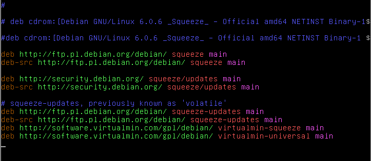

Mam wersje debiana 6.0.6
Dodaje screen z zawartością pliku

Co to jest za komputer - stacja w domu czy hosting / serwer?
Ta wersja jest stara i wspierana tylko częściowo do lutego 2016:
https://wiki.debian.org/LTS .
Jak chcesz używać squeeze to zajrzyj tutaj - trzeba zmienić repozytoria:
https://wiki.debian.org/LTS/Using .
Proszę wklejać tekst przy użyciu tagów CODE zamiast zrzutów ekranu.
Jeśli wersja systemu nie ma znaczenia to spróbuj aktualizacji do nowej wersji lub czystej instalacji.
Posty: 6472
te dwa ostatnie repo to zahaszuj. Zaktualizuj system
i wtedy spróbuj instalować. A tak w ogóle powinienes upgrejtować system do nowszej wersji stable lub oldstable ewentualnie

To jest stara maszyna na kopie zapasowe, zrobiłem tak jak mówił Yampress i zadziałało, dziękuje za pomoc.
