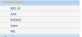

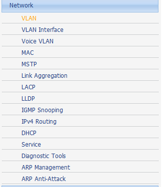

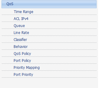

HP 1920-24G Switch od strony funkcjonalnej wygląda wręcz genialnie
- routing w warstwie trzeciej to już w ogóle WOW za te pieniądze
Czy ktoś ma z tymi switchami doświadczenie, faktycznie zapewniają
taką funkcjonalność, jakie ewentualnie switche możecie polecić
przy założeniu że należy zapewnić klasyczną ochronę na poziomie
przełącznika tj. np. DHCP spoofing, loopback detection, ARP spoofing,
oczywiście VLAN-y w tym guest VLAN i routing w warstwie 3?
Menu webowe, wszystko oczywiście można przez cli - ale to dla "zboków" bo nie działa backspace
Telefoniczne wsparcie techniczne także jest przebadziewne - szybciej i pewniej otworzyć manuala i z niego konfigurować.
Działają obecnie 5 lat z małymi przerwami na brak prądu. Było killkakrotnie z 40-50 stopni w pomieszczeniu - bo klima padła i dalej działają.
Czarów na tym nie robiłem - jedynie vlany, agregacje, niewiele więcej.
To co jest szybkie i proste to wyszukiwanie po MAC adresie. Wpisuje się kawałek MAC adresu - switch informuje na jakich portach się pojawiał. Inne przełączniki oczywiście też mają takie możliwości, ale HP ma to zrobione prosto i bez dupereli.
