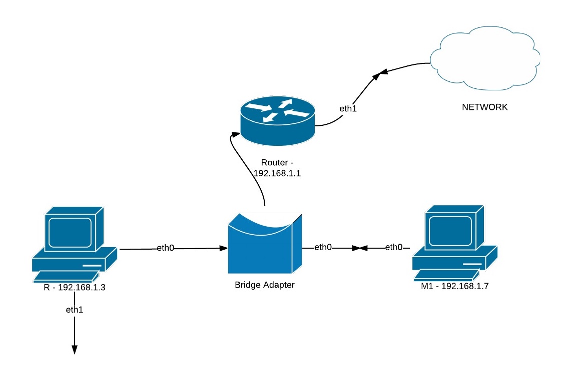

Post autor: sunder86 »
Mam pytanie odnosnie polaczenia dwoch komputerow a dokladnie wirtualnych maszyn na virtualboxie za pomoca bridge. Jestem poczatkujacy dopiero.
M2 ma miec neta z M1 i nie wiem jak ustawic interfejsy w obu maszynach??
W obu eth0 bridge?? czy jakos inaczej?
Prosze o pomoc.

Ok skonfigurowalem, wyglada to tak.

Załącznik Blank Network Diagram - New Page.jpg nie jest już dostępny
Bardzo bym prosil o ewentualna poprawe bledow, IP, dnsy itp. I czy schemat sieci jest ok?? Rozrysowanie oraz ulozenie eth0/eth1.
Posty: 3624
A gdzie M2?
sunder86
Posty: 8
Rejestracja: 11 maja 2015, 18:43
Z tym M2 mi sie pochrzanilo ma byc rzeczywisty komp ktory poprzez bridge ma udostepnic neta M1 na virtualboxie :)
Posty: 3624
sunder86
Posty: 8
Czyli rozumiem ze to jest zle?? Bo wszystko chodzi jak powinno...
Posty: 3624
Na jakiej podstawie wysnułeś takie wnioski?
Posty: 6472
Błąd w adresacji jednego hosta. Jakie maski dajesz?

sunder86
Posty: 8
wszedzie sa 255.255.255.0 czyli /24, rozumiem ze w kazdym IP trzeba dopisac /24??
