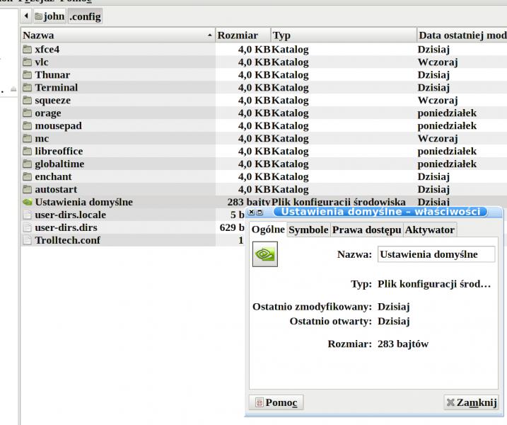

No i efekt końcowy jak zwykle taki sam...zrobiłem tak jak wyżej napisane i wielkie g... w edytorze nano wkleiłem tekst, zapisałem i przelogowałem się, errory są dalej, a monitor świeci i razi mnie w oczy. Poniżej screen z folderu .config, pokazany jest właściwy plik, co ciekawe podpisałem w nano "settings.desktop" a są "ustawienie domyślne". Ps. Właściwie przydałoby się wyczyścić dysk z tych ustawień -rc najlepiej ze wszystkich i zrobić pokolei jeszcze raz, nie wiem, czy ustawienia te w xorgu[20-nvidia.config(chyba)] mają też jakiś wpływ na ustawienia -rc.
EDYCJA - dodano:
Okey, wszystko się zgadza plik jest tam gdzie powinien, czyli w autostarcie!! Zrobiłem poprawnie wszystko w terminalu, ale zaciekawił mnie ten plik w fokderze /.configu - tym bardziej, że widze go pierwszy RAZ, zauważyłem go w menadżerze plików nie w terminalu. I wydaje mi sie że znalazłem problem z ustawieniami domyślnymi, bowiem wcześniej nawet nie wiedziałem, że taki folder jak ~/.config istnieje i że on odpowiada za wszystkie elementy wyświetlające się na ekranie. Zaraz spróbuje usunąc ten plik i zobaczymy, czy wreszczie będą odpowiednie ustawienia ekranu.
