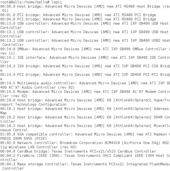

Pokaż
lspci
lsusbMam debiana wheezy, a z tego co jak narazie udało mi się znaleść, moja karta wifi to HP 309B ;-; O ile wogóle to możliwe, bo nie znam się na sprzęcie tylko raczej na obsłudze go.

Jak uda Ci się podłączyć komp do neta po kablu to w konsoli jako root:
enter
enter
I wklejasz zamiast tego co tam jest to:
Zapisujesz np tak: ctrl+x, t, enter
Potem:
nano to konsolowy edytor tekstu ale jakiś graficzny też powinien być s tym że za pomocą graficznego nie zapiszesz zmian w plikach systemowych
obsługa konsoli terminala w linux na youtube są filmiki
Ostatecznie możesz spróbować pobrać paczkę z stąd:
https://packages.debian.org/pl/wheezy/a ... 1/download
Skopiować na linuxa wchodzisz tam gdzie masz paczkę najlepiej w home co by za długiej ścieżki nie pisać i jako root cd /home/twoja nazwa użytkownika (bells) enter, ls enter sprawdzić czy na pewno jesteś tu gdzie paczka i:
enter.
I jeszcze można poszukać tych sterów na dvd pobranym debiana nr1 czy 2,3,4 tak się dodaje dvd do repo:
Tylko nie mieszać repo dvd z tym co podałem wcześniej za chaczować (#) czli dać płotek przed wpisem aby nie było aktywne lub całkiem usunąć.
Jak będzie net to tylko z tęgo powyżej korzystać.
su hasło root Kod: Zaznacz cały
nano /etc/apt/sources.listI wklejasz zamiast tego co tam jest to:
#~~~~Wheezy~~~~#
deb http://ftp.pl.debian.org/debian/ stable main contrib non-free
deb-src http://ftp.pl.debian.org/debian/ stable main contrib non-free
deb http://security.debian.org/ stable/updates main contrib non-free
deb-src http://security.debian.org/ stable/updates main contrib non-free
deb http://www.deb-multimedia.org stable main non-free
#~~~~Backports~~~~#
deb http://ftp.debian.org/debian/ wheezy-backports main contrib non-freePotem:
apt-get updateKod: Zaznacz cały
apt-get upgradeKod: Zaznacz cały
apt-get install deb-multimedia-keyringKod: Zaznacz cały
apt-get install firmware-b43-installerobsługa konsoli terminala w linux na youtube są filmiki
dpkg -i nazwa paki z rozszerzeniem I jeszcze można poszukać tych sterów na dvd pobranym debiana nr1 czy 2,3,4 tak się dodaje dvd do repo:
apt-cdrom addJak będzie net to tylko z tęgo powyżej korzystać.
