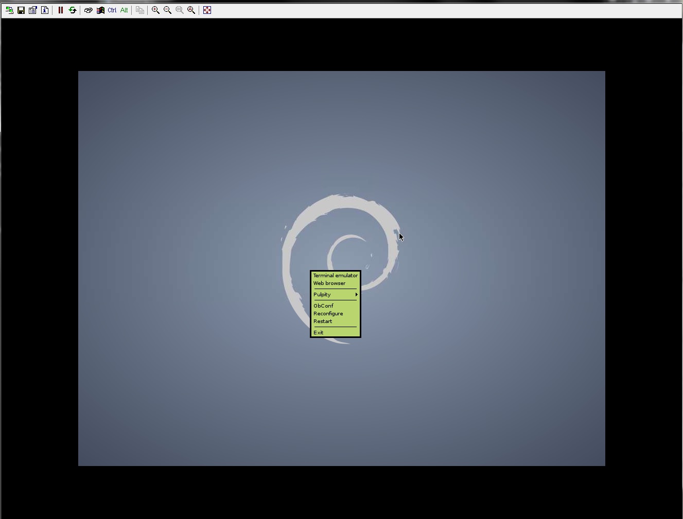

mam kłopot z pulpitem zdalnym na Debianie 7 wheezy 64 bit
Po zalogowaniu się na pulpit poprzez "TightVNC" nie wyświetla mi się pasek narzędzi. Pokazuje sam pulpit. Dodam jeszcze ze wcześniej instalowałem na innym hostingu i wszystko działało system był ten sam. SS:
Załącznik problem.jpg nie jest już dostępny
Posty: 6472
A na innym hostingu jakie środowisko graficzne miałeś zainstalowane??
A tu masz fluxboxa. Więc na niego sie loguje.

Tam jak dobrze pamiętam było LXDE.
Próbowałem instalować tutaj LXDE ale nic się nie zmieniło.
Posty: 6472
A musisz jeszcze ustawić default środowisko bo aktualnie jest nim fluxbox. Musisz zmienić na lxde
/etc/alternatives
[color=black] update-alternatives --config x-session-manager[/color]

po reinstalcji vps wszystko działa prawidłowo dziekuję za pomoc :)
