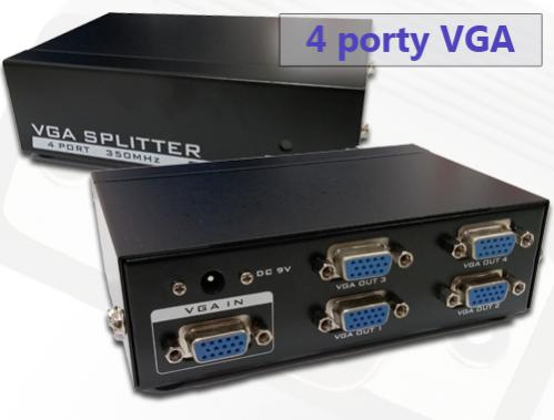

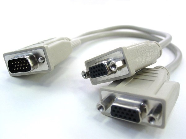

Czy Debian wykryje takie rozgałęźniki VGA:
1.
2.
Posty: 3602
Te rozgałęźniki pracują w oparciu o jakieś sterowniki?
Jeśli nie (a mój tak pracuje) to nie ma znaczenia na jakim systemie to będzie pracować.

Wydaje mi się że nie, może ten elektroniczny. @dedito napisz mi (proszę):
1. Którego rozwiązania używasz
2. Jak wygląda jakość obrazu
3. Jak wygląda przy takim rozwiązaniu obciążenie karty grafiki
Posty: 3602
Nie zauważyłem wcześniej, że masz spliter vga.
Ja akurat używałem przełącznika klawiatury, myszki i monitora.
Mimo wszystko wg mnie jakość obrazu będzie zapewne zależna od rozdzielczość obrazu, im wyższa tym obraz może być gorszy (patrz jaka jest maksymalna rozdzielczość).
Obciążenie karty grafiki wg mnie nie zmienia się, bo rozdział obrazu wykonuje spliter i karta graficzna nie wykonuje tutaj dodatkowej pracy.
Te przełączniki nie przepuszczają chyba informacji EDID z monitora do karty, więc możesz mieć problemy z poprawnym ustawienie rozdzielczości. Konkretniej to standardowe wybieranie rozdzielczości jakie jest teraz w linuksie (system automatycznie wybiera rozdzielczość natywną dla danego monitora) może nie działać. Zresztą to chyba oczywiste, skoro spliter może być podłączony do różnych monitorów.
