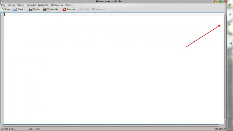

Cześć!

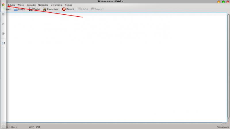

Ja to zawszę muszę mieć jakieś przygody z panelami KDE ;-). Korzystam z dwóch monitorów i posiadam dwa panele, na których jest dodany aplet odpowiedzialny za wyświetlanie uruchomionych aplikacji. Pierwszy znajduje się na lewej krawędzi pierwszego monitora i działa poprawnie, drugi znajduje się na lewej krawędzi drugiego monitora i pojawia się problem, ponieważ po zmaksymalizowaniu okna jego część wchodzi pod panel.
Jeżeli jednak przesunę panel do prawej krawędzi drugiego ekranu, to nagle wszystko działa poprawnie.
W przypadku pierwszego ekranu jest dokładnie na odwrót - przy lewej krawędzi jest wszystko OK, przy prawej już nie. Wygląda na to, że panele źle działają na miejscu "styku" dwóch monitorów. Zapewne nie jest to zamierzone działanie, tylko jakiś błąd.
OS: Debian Sid
KDE: 4.14.1
Z góry dzięki za pomoc.

1. Co się stanie jak zmienisz orientacje monitorów - góra / dół zamiast prawo / lewo?
Problem występuje tam, gdzie "stykają się" dwa monitory, w innych miejscach jest ok.
2. Wyłącz efekty pulpitu - czy dalej to występuje?
Problem dalej występuje.
Jak myślisz, zgłaszać to deweloperom KDE i/lub Debiana?
