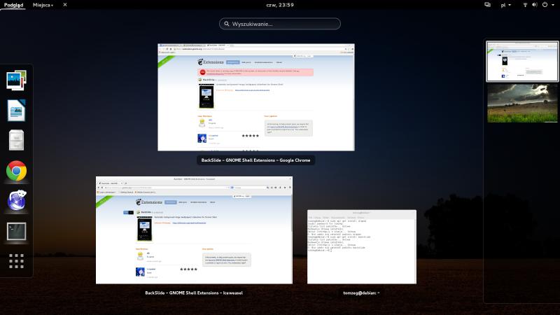

Jak ustawić automatyczną zmianę tapet w Debianie Jessie?
Post autor: tomaszzegar »
Zainstalowałem kilka programów do automatycznej zmiany tapet i niby to działa ale... na pulpicie jest cały czas ta sama tapeta, a jak wejdę w główne menu GNOME i najadę na menu z dodatkowymi pulpitami to co chwilę jest tam inna tapeta. Dlaczego na pulpicie nic się nie zmienia? Ekran jest jakoś zablokowany?

1. Zrzut jest zbyt małej rozdzielczości.
2. Szklana kula akurat jest w przeglądzie, niestety będziesz musiał podać nazwę tego programu, którego używasz do zmiany tapet.

Zrzut ekranu jest dobry, nie chodzi o zawartość okien przeglądarki, ale o ukazanie pulpitu głównego i obszarów roboczych - na pulpicie jest inna tapeta niż na pozostałych obszarach roboczych.
Użyłem m. in. Wally, poza tym użyłem rozszerzenia GNOME Shell - https://extensions.gnome.org/extension/543/backslide/
Gdybyś miał xfce ... entries/204-Xfce-4-8-i-tapety
Spróbuj może z nitrogen

Posty: 3620
Spróbuj czy idzie zmienić z linii poleceń:
[font=Ubuntu Mono]gsettings set org.gnome.desktop.background picture-uri file:///sciezka/do/tapety.jpg
Jak są problemy to przed zmianą użyj
[/font][font=Ubuntu Mono]gsettings set org.gnome.desktop.background draw-background false
[/font]a po zmianie użyj
[/font][font=Ubuntu Mono]gsettings set org.gnome.desktop.background draw-background true
Jak działa to zrób sobie na podstawie powyższego np. skrypt uruchamiany z crona.
