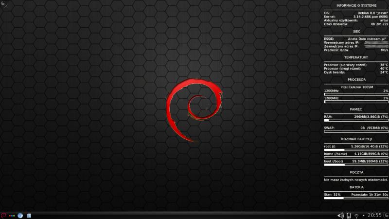

Witam. Wynalazłem z internetu dwa skrypty do Conkiego, lecz mam małe problemy z nimi.
1. (ESSID) Pierwszy skrypt pokazuje do jakiej sieci Wi-Fi jestem podłączony. Problem widać na screenie - informacja kończy się: "spacja. Chciałbym, aby kończyło się normalnie na literce l.
Skrypt:
#!/bin/bash
/sbin/iwconfig wlan0|grep ESSID | cut -b34- | cut -d" " -f1-
Wpis w .conkyrc:
ESSID: ${alignr}${execi 20 ~/.Skrypty_Conky/essid.sh}
2. Drugi skrypt ma pokazywać - podobno - prędkość mojego łącza. Problem jest następujący - nie pokazuje nic. Widać to na screenie. Można temu zaradzić?
Skrypt:
#!/bin/sh
/sbin/iwconfig wlan0|grep Rate|cut -b20-|cut -d"M" -f1
Wpis w .conkyrc:
Prędkość łącza: ${alignr}${execi 20 ~/.Skrypty_Conky/predkosc.sh} Mb/s

Popraw skrypty do zgodnych ze swoja konfiguracją. Podpowiedź: znaki są przesunięte.
Posty: 3606
Wykonaj te komendy, które używasz w skryptach w terminalu:
[color=#333333]iwconfig wlan0|grep ESSID[/color]
[color=#333333]iwconfig wlan0|grep Rate[/color]
i potem tak dopasuj parametry cut aby uzyskać to czego potrzebujesz.

OK, ESSID zrobiłem. Lecz mam problem jeszcze z tą prędkością. Jak w terminalu wklepuje:
iwconfig wlan0 | grep Rate | cut -b20- | cut -d"M" -f1
to wyskakuje mi liczba, która ma być pokazywana, lecz w Conkym mi tej liczby nie wyświetla..

Wynik komendy
Wynik komendy:
          Bit Rate=54 Mb/s   Tx-Power=200 dBm
Posty: 3606
W tym przypadku zamiast cut spróbuj użyć awk:
[color=#333333]iwconfig wlan0 | grep Rate | [/color]awk '{print $1,$2,$3}'
tak będzie chyba szybciej i przejrzyściej.

No i dalej nic nie pokazuje. W konsoli owszem, lecz w Conky nic a nic. Tak samo było z tamtym. Jak odpalam Conky z konsoli to nie wyskakują, żadne błędy.. Trudno, mogę się bez tego obejść lub znajdę w internecie jakiś inny skrypt.
