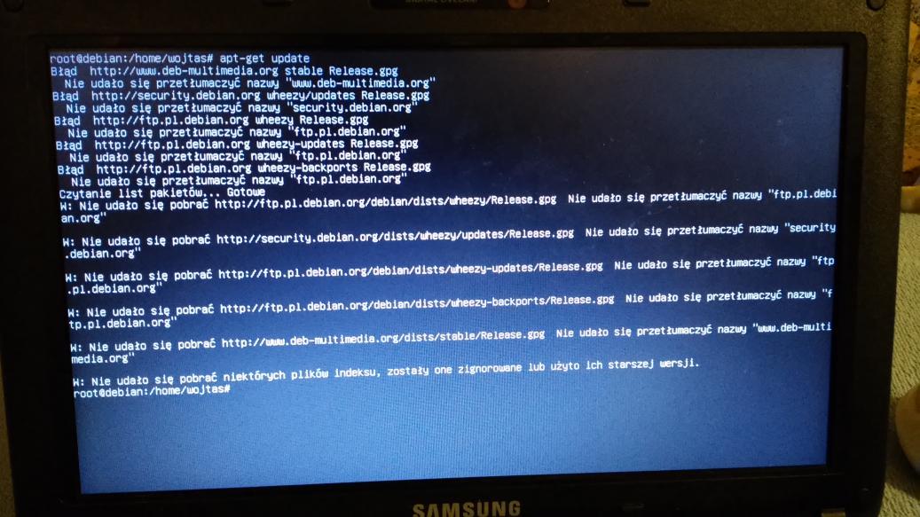

Wpisałem
aptitude update
i komp wypluł to:
Załącznik 20140804_213818[1].jpg nie jest już dostępny
Masz internet czy nie?
ping www.google.pl
Może zainstalujesz system z CD1?

ping: unknown host [url=http://www.google.pl]www.google.pl[/URL]
Pisałeś że zainstalowałeś sterowniki do karty sieciowej.
Uzupełnij informacje: threads/12771-Zakładając-temat-przeczyt ... #post81406

Bo je zainstalowałem.
Ale połączenia z internetem nie masz, albo masz złe DNSy. Uzupełnij informacje.
