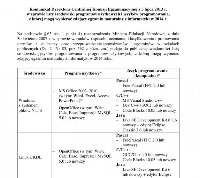

Witam, czy jest jakaś możliwośc instalacji OpenOffice? Będę zdawał maturę, planuję robić to na Debianie, a w wymaganiach konieczny jest właśnie ten pakiet biurowy.
Domyślnie mam zainstalowany LibreOffice, próbowałem usunąć, ściągałem ze strony projektu OpenOffice paczki instalacyjne .deb, po instalacji miałem znowu LibreOffice, jak gdyby to ten pakiet był rzeczywiście instalowany...

Załącznik screen.jpg nie jest już dostępny
Niee, to są wymagania na rok 2014. WIem jak to jest z OpenOffice, dlatego sam się dziwię.
Ostatnia wersja jest z października 2013, więc z tym że nie jest rozwijany to przesada.

Dodam, że teraz w menu nie ma ani LibreOffice ani OpenOffice.
Instalacja przebiegła pomyślnie, wszystko się skonfigurowało. Może to tylko kwestia aktywatorów. Z tego co pamiętam wszystkie aplikacje openoffice zaczynały się od oo, więc uruchom emulator terminala wpisz:i kliknij dwukrotnie klawisz tab, żeby zobaczyć podpowiedzi poleceń. Jak się wyświetlą, to spróbuj coś z tego uruchomić.

W którymś podkatalogu tego co pobrałeś powinien być jeszcze dodatkowy pakiet do integracji z menu.
PS Wzorce wyszukiwania w aptitude działają przy wszystkich akcjach, można dać np.:
aptitude purge libreoffice~i

Rafal_F - wyświetliły mi się poniższe komendy, żadna nie działa, nie działa też żadna z najlogiczniejszych możliwości.

ArnVaker - czyli nie musiałem przepisywać tych wszystkich libreoffice- ... ? :)
