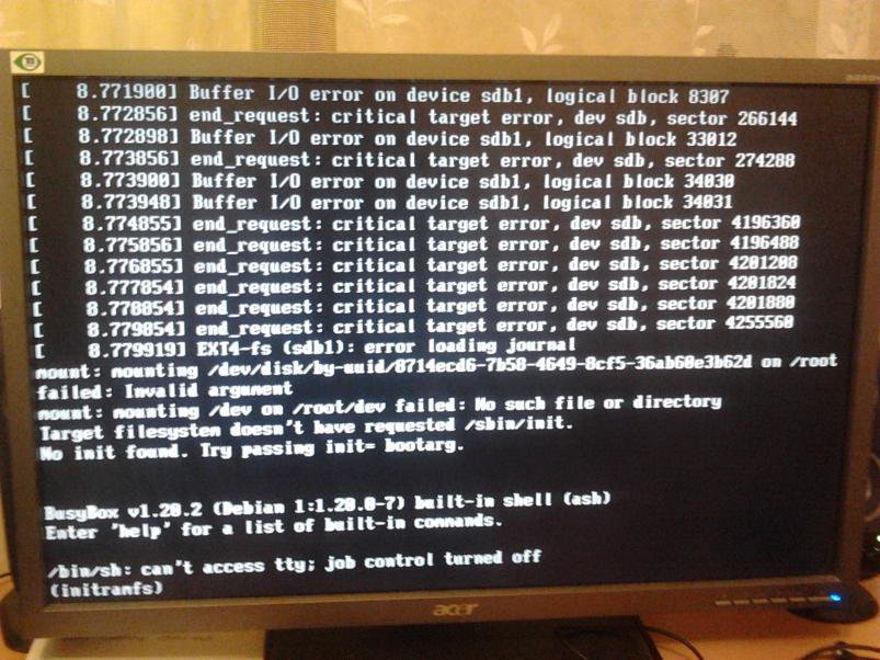

Witam. Posiadam komputer HP Thin Client 5520 - mały komputer z energooszczędnym procesorem, 256MB RAM i tyle samo HDD flash. Jednak 256MB HDD na Debiana to trochę za mało, więc postanowiłem zainstalować Debiana na USB. Wszystko działało OK przez 6 miesięcy. Po mniej więcej tym czasie system po kilkunastu godzinach (lub dobach) zawieszał się wyświetlając taki komunikat.
/Przepraszam za jakość, wtedy jeszcze nie wiedziałem że to zdjęcie będę gdzieś publikował./
Z racji tego, że komputer zawieszał się coraz częściej oraz popsułem konfigurację Apache, postanowiłem przeinstalować Debiana. Instalacja na tym samym pendrivie nie powodziła się (instalator wyrzucał błędy coś związane z niemożnością zapisania układu partycji). Wybrałem to tego celu innego pendriva (kiedyś zainstalowany był na nim XBMC /w wersji opartej o Ubuntu/). Standardowo partycja "SWAP" (być może to go uszkodziło) i partycja główna "/". Tu jednak system nie podziałał zbyt długo - całe 3 dni. Przy próbie startu wyskakują takie komunikaty. No i teraz nie wiem co jest przyczyną. Pendrivey skanowałem HD Tune. Według tego programu nie mają badów. Czy przekroczyłem ilość cyklów zapisów, czy może problemy występują poprzez błędy na pendrivie (powstałe w wyniku zaniku zasilania)? Na co warto zwrócić uwagę podczas instalacji Debiana na pendrivie? Czy warto próbować instalować go na wewnętrznym dysku komputera (256MB)? System działa w trybie tekstowym, ważne tylko aby obsługiwał cron, apache + php, klienta no-ip, sambę. Z góry dziękuję za wszelkie sugestie. Na marginesie dodam, że jestem początkujący w Linuxie. Pozdrawiam

Testowałem, nic to nie daje. Zmieniłem nawet komputer (tak wiem inne parametry sprzętowe, ale działający Debian bez problemu startuje).Rafal_F pisze:Spróbuj też na innym kablu i wyjściu USB.
Dobra myślRafal_F pisze:A skanowałeś pendrive (po uszkodzeniu) przy pomocy fsck z jakiegoś systemu live CD?.
BTW. Gdy instalowałem Windowsa na dysku flash, należało zainstalować specjalny program, który zapobiegał operacjom na dysku (aby zapobiec uszkodzeniu komórek flash). Czy na Linuxe nie należy robić tego typu zabiegów /domyślenie będzie pracował tam serwer WWW, który trochę operacji będzie wykonywał/?

Ok wiec tak skanowanie fsck wykryło błędy "Superblock needs_recovery flag is clear, but journal has data." również było informacje o problemach z poszczególnymi blokami. Naprawa ich nie powiodła się. Próbowałem tych danych: http://linuxexpresso.wordpress.com/2010 ... in-ubuntu/ Linux wystartował tylko raz. Przy następnym uruchomieniu znowu padł.

Problemem okazał się uszkodzony fizycznie pendrive. Okazało się że nie daje się sformatować (również pod Windowsem). Przyczyny uszkodzenia nie znam, być może przekroczona liczba odczytu/zapisu komórek flash. Temat do zamknięcia.
Dziękuję za wszystkie porady i pozdrawiam.
