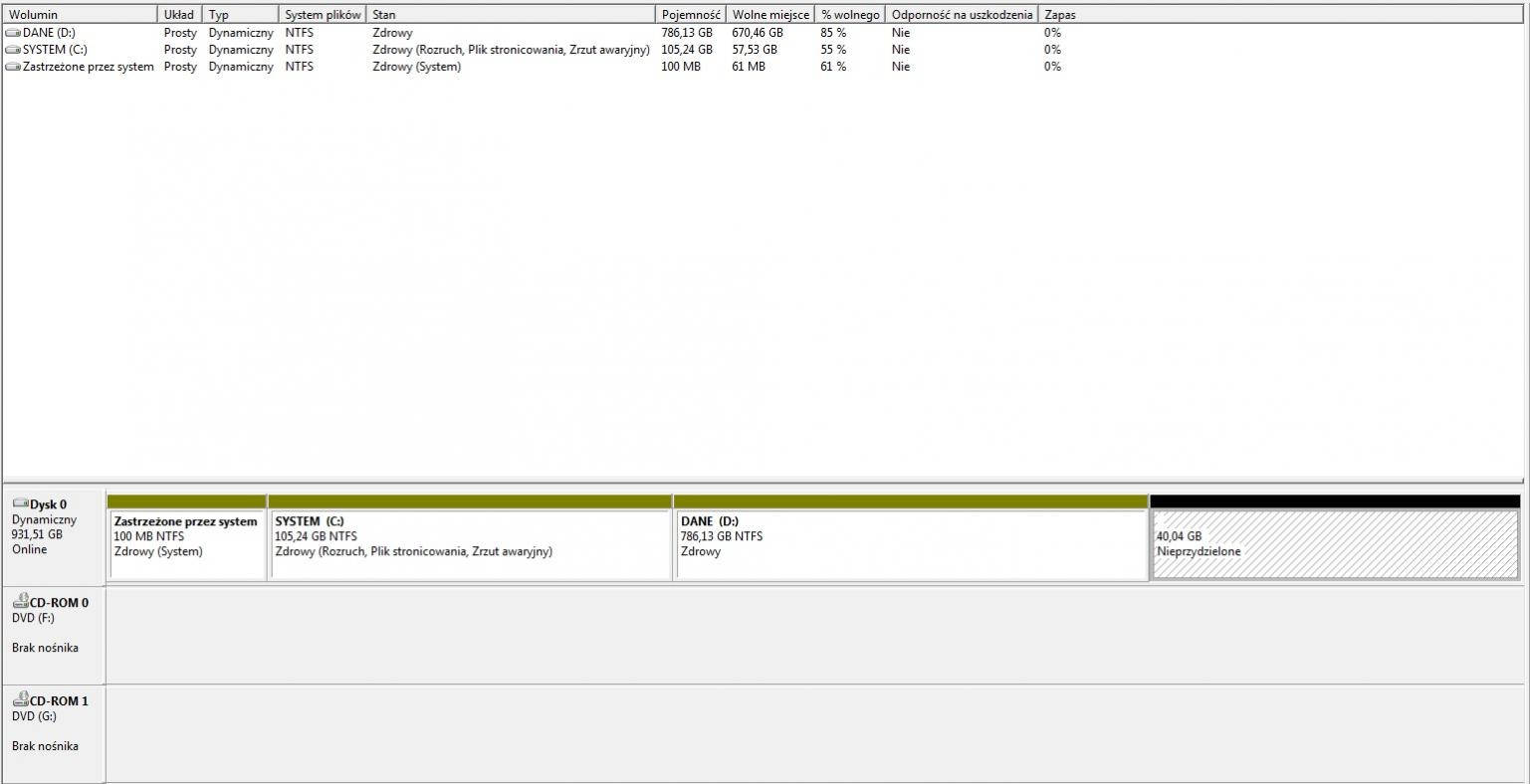

Windows:

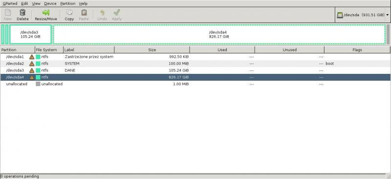

Program GParted:
Jeśli ktoś ma jakiś pomysł jak to rozwiązać bez likwidacji pozostałych partycji to proszę o odpowiedź.
Jeśli Linux ma być w miejscu partycji /dev/sda4 to usuń ją i utwórz partycję rozszerzoną, a w jej obrębie 3 partycje logiczne (na system, na /home i na partycję wymiany). Na razie masz partycję podstawową i Linux nie widzi dla siebie miejsca.

Problem w tym, że GParted widzi podział dysku błędnie. Tak mi się wydaje. Spójrzcie na dysk o etykiecie "DANE' wg Windowsa: powinna mieć 780GB, a wg GParted ma tylko ponad 100GB. Dlatego nie wiem co to jest za twór ta partycja sda4 i co faktycznie oznacza. Partycja o etykiecie "SYSTEM" powinna mieć 105GB a ma wg GParted 100MB. Dlatego nie chce usuwać partycji sda4 bo nie wiem co tak naprawdę usunę.

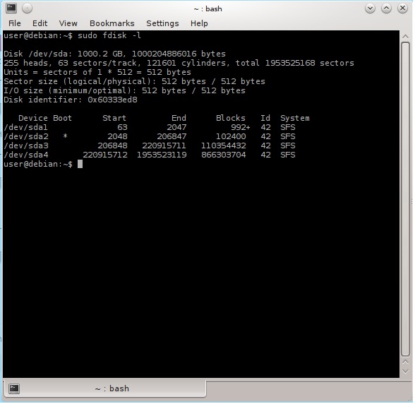

Wynik polecenia:
fdisk -l
jest taki:

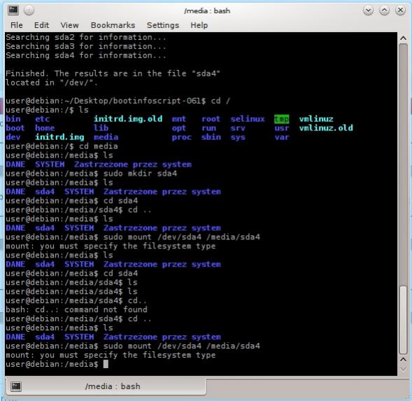

Natomiast próba montowania sda4 dała taki wynik:
Nie wiem co o tym myśleć. Polecenia:
ls -all
zapomniałem wykonać, ale jeśli będzie trzeba to go wykonam.

 Dysk /dev/sda: 500.1 GB, bajtów: 500106780160
 głowic: 255, sektorów/ścieżkę: 63, cylindrów: 60801, w sumie sektorów: 976771055
 Jednostka = sektorów, czyli 1 * 512 = 512 bajtów
 Rozmiar sektora (logiczny/fizyczny) w bajtach: 512 / 512
 Rozmiar we/wy (minimalny/optymalny) w bajtach: 512 / 512
 Identyfikator dysku: 0xa0e549ea
 Urządzenie Rozruch Początek Koniec Bloków ID System
 /dev/sda1 * 2048 206847 102400 7 HPFS/NTFS/exFAT
 /dev/sda2 206848 206721023 103257088 7 HPFS/NTFS/exFAT
 /dev/sda3 206721024 343937023 68608000 7 HPFS/NTFS/exFAT
 /dev/sda4 343939070 976769023 316414977 5 Rozszerzona
 /dev/sda5 343939072 386906111 21483520 83 Linux
 /dev/sda6 386908160 390811647 1951744 82 Linux swap / Solaris
 /dev/sda7 390813696 976769023 292977664 83 Linux
 root@debian:/home/yampress#

Masz dynamiczny typ systemu plików od giganta z Redmond - ID 42. Na tym Linuksa nie zainstalujesz. Partycji /dev/sda4 nie ruszaj pod żadnym względem. Siedzi tam część plików rozruchowych systemu Windows.
