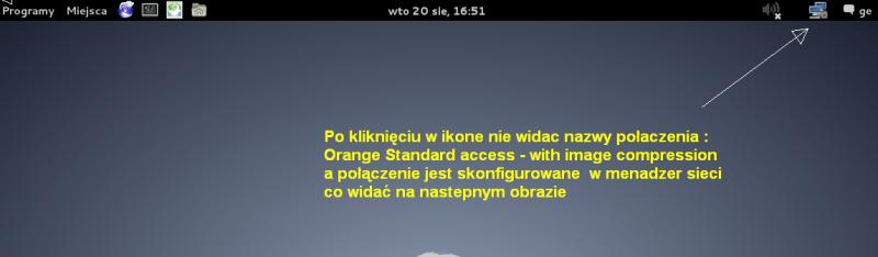

Zainstalowałem sobie Debiana Wheezy, podłączyłem do internetu i wszystko jest dobrze dopóki modem nie przerwie połączenia. Wtedy to już nie ma możliwości aby się połączyć powtórnie.
Na górnej belce, po prawej stronie w ikonce nie ma możliwości wyboru połączenia, bo go tam nie ma. Natomiast w menadżerze sieci jest połączenie skonfigurowane, a jeśli nawet dodam ponownie to i tak to nic nie da. A co ciekawe, że po kilku restartach systemu połączenie się pojawia.
Modem to Huawei E3131.
Czy ktoś się z takim czymś spotkał, jakieś rady sugestie byłbym wdzięczny, dopiero co zaczynam ten system poznawać a nie chciałbym wracać do Windowsa.
Czy naprawdę z tym problemem nikt nie spotkał. Załączam plik:

Wiesz dlaczego nikt się nie zainteresował Twoim tematem? Bo Ci co pomagają na forach Linuksowych bardzo rzadko klikają w ikony na jakichś belkach.

Tak jak poprzednik napisał ja też nie szukam ikony itd. tylko wydaję takie polecenie:
pon.wvdial aero2
