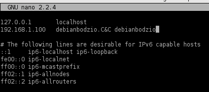

Mam jeszcze wątpliwość odnośnie pliku /etc/hosts, wcześniej przed instalacją serwera pocztowego miałam tam:
127.0.0.1 localhost
192.168.1.100 debianb.CC debianb
CC to moja grupa robocza do której należą też komputery z windowsem.
Przy instalacji serwera pocztowego próbowałam zmienić na:
127.0.0.1          localhost
192.168.1.100  debianb.mojadomena2.com  debianb
Nie wiem czy tak musi być.

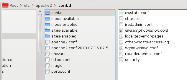

Sprawdź jakie masz ustawienia dla tych "stron" (roundcube, iredadmin) w katalogu /etc/apache2/conf.d bądź w sites-available.

Sprawdziłaś konfigurację (pierwsza część poprzedniego postu) niedziałających stron? Usługa www startuje poprawnie?

iredadmin.conf
# Note: Uncomment below two lines if you want to make iRedAdmin accessable via HTTP.
#WSGIScriptAlias /iredadmin /usr/share/apache2/iredadmin/iredadmin.py/
#Alias /iredadmin/static /usr/share/apache2/iredadmin/static/
WSGISocketPrefix /var/run/wsgi
WSGIDaemonProcess iredadmin user=iredadmin threads=15
WSGIProcessGroup iredadmin
AddType text/html .py
<Directory /usr/share/apache2/iredadmin/>
    Order deny,allow
    Allow from all
</Directory>
# Used to enable compress web contents during transfer.
DeflateCompressionLevel 3
AddOutputFilter DEFLATE html xml php js css
<Location />
SetOutputFilter DEFLATE
BrowserMatch ^Mozilla/4 gzip-only-text/html
BrowserMatch ^Mozilla/4\.0[678] no-gzip
BrowserMatch \bMSIE !no-gzip !gzip-only-text/html
SetEnvIfNoCase Request_URI \.(?:gif|jpe?g|png)$ no-gzip dont-vary
SetEnvIfNoCase Request_URI .(?:exe|t?gz|zip|bz2|sit|rar)$ no-gzip dont-vary
SetEnvIfNoCase Request_URI .(? :p df|mov|avi|mp3|mp4|rm)$ no-gzip dont-vary
#Header append Vary User-Agent env=!dont-vary
</Location>
roundcubemail.conf
# File generated by iRedMail (2013.07.16.07.53.29):
# Version:  0.7.0
# Project:  http://www.iredmail.org/
# Community: http://www.iredmail.org/forum/
# Note: Please refer to /etc/apache2/sites-available/default-ssl for SSL/TLS setting.
Alias /mail "/usr/share/apache2/roundcubemail/"
Alias /webmail "/usr/share/apache2/roundcubemail/"
Alias /roundcube "/usr/share/apache2/roundcubemail/"
<Directory "/usr/share/apache2/roundcubemail/">
    Options -Indexes
</Directory>
www uruchamia się prawidłowo
W pliku iredadmin.conf przeczytaj komentarz od samej góry i zastosuj się do niego. Nie zapomnij po zapisaniu zmian, o restarcie usługi.
Dla roundcube plik konfiguracyjny może wyglądać następująco (wyjęte z paczki debianowej) - musisz poprawić ścieżki pod siebie:

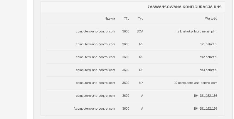

Serwer nazw mam u internet providera - nie jestem pewna co mam wpisać w rekordach MX
czy tam ma być mail.computers-and-control.com ?
Ostatnio instalowałam serwer pocztowy 3 lata temu :-(
Plik /etc/hosts mam taki jak na zrzucie - nie jestem pewna jak ma być bo chciałabym aby mi otwierał program pocztowy po IP
http://192.168.1.100/iredadmin
Poprawiłam ten plik /etc/hosts na taki jak w manualu

iredadmin.conf odkomentowałam te 2 linijki i zrestartowałam nawet cały serwer - dalej jest dostęp zabroniony.
Co do tego drugiego pliku to podmieniłam na taką zawartość jak podałeś.
