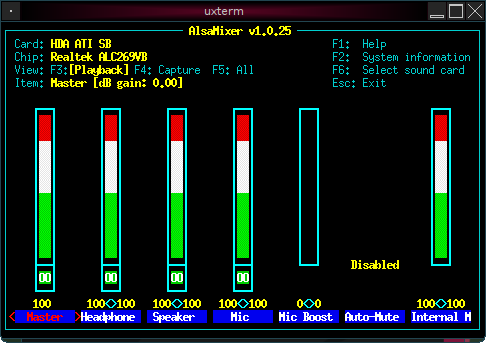

Alsa - ustawione wszystko na maksimum a i tak nie działa dźwięk
Post autor: Psychol324 »
Alsa - ustawione wszystko na maksimum, a i tak nie działa dźwięk:

Być może wyciszone jest w pulseaudio. Sprawdź czy użytkownik jest w grupie audio.
Posty: 2353
A ja mam pytanie, może wydać się głupie, ale odpowiedz na nie: czy to jest laptop?
Bo jeśli tak, możesz mieć sprzętowo wyciszoną kartę dźwiękową.

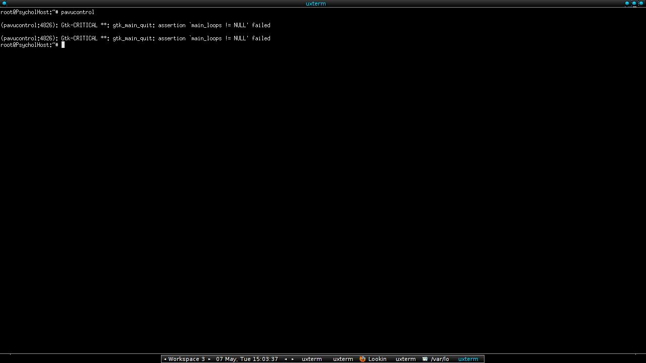

W ogóle mi nie działa dźwięk po włączeniu HDMI.
Zainstalowałem to pulseaudio i pavucontrol i taki błąd jest:
Załącznik 2EjzvZh.jpg nie jest już dostępny

Działania jakiego się spodziewałem biorąc pod uwagę to co jest w tym pliku napisane, że w pierwszym przypadku będzie dźwięk tylko przez hdmi, a w drugim i przez analogowe i przez hdmi, ale widocznie tak nie jest. Pavucontrol uruchom z poziomu użytkownika, nie roota i prawdopodobnie będziesz musiał usunąć plik asound.conf (zrób kopie i jak nie zadziała to sobie przywrócisz).
