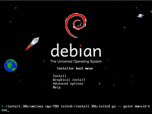

Po uruchomieniu płyty wciskasz klawisz TAB a następnie dopisujesz na końcu linii dmraid=true.
Mniej więcej tak jak na obrazku:
Załącznik boot.png nie jest już dostępny
